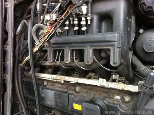

Das hast du jetzt was geschrieben, ich fange am Einspirtzventil 3 an , wie kann ich es machen habt eine anleitung ist es schwer. Danke euch.
Hi
geht eigentlich recht schnell
Die Motorabdeckung über der Ansaugbrücke abmachen.
Je nach dem wo deine LPG Leiste verbaut ist die Stecker beschriften und abstecken.
Dann die Steckerleiste von den Einspritzventilen abziehen - kostet etwas Zeit, wenn man die Klammern weghebeln muss. Bei mir kann ich sie einfach abziehen.
Dann die Benzin Einspritzleiste abnehmen. Müssten 6 Schrauben sein.
Bei allen EV mindestens den unteren O-Ring erneuern Nr. 5
http://de.bmwfans.info/.../
Und das 3. dann natürlich erneuern - ein gebrauchtes tuts auch.
Hab hier noch eine passende Anleitung gefunden:
