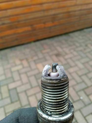

Hallo ich habe das problem das mein lpg gas zurzeit nicht funktioniert d.h. er fährt zwar auf gas ruckelt aber und die leistungstechnisch fühlt sich das an als wenn ich mit 20 ps fahren würde zudem fährt er nur 140 wenn ich glück habe mit gas das war allerdings vorher alles nicht so vor 2 tagen hatte es nachts stark und lange geregnet und am nächsten morgen hatte ich auch bis er warm war auf benzin betrieb einen leistungsverlust gemerkt wann die zündkerzen gewechselt wurden weiß ich nicht. so sieht sie aus zumindest eine von den 4 vielleicht weiß einer was dazu kann sein das ich einen leichten schnitt in einer zundleitung gesehen habe aber das der deswegen so rumspackt ?
Ich glaube ich bin so naja vielleicht 12000 km gefahren in den letzten 5-6 monaten und die drehzahl schwankt auch sehr stark auf gasbetrieb habe das mal auslesen lassen da stand dann drinne das er zündaussetzer hat lambdasonde habe ich eine neue schon eingebaut.
mfg
@Antrius
Was hast du denn für ein Fahrzeug genaue Daten bitte und welche gasanlage ist verbaut?
Dann stellt sich die Frage läuft er warm auf Benzin normal? Und hat Leistung?
Wenn wir diese Informationen haben könnte man dir auch Tipps geben alles andere ist Glaskugel raten!
