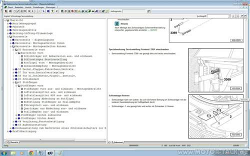

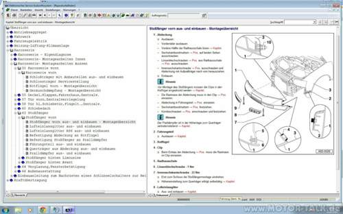

1. Thermostat defekt. Ist ziemlich doof da der hinter dem Zahnriemen sitzt.
Laut Audi muss der Zahnriemen gelockert werden, es geht aber ohne.
Aber die Front muss in Servicestellung.
