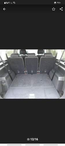

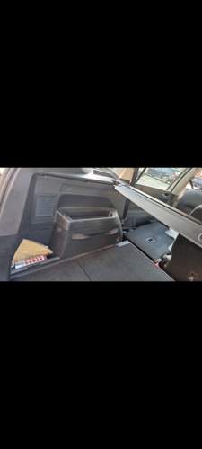

Hallo ich würde gern in unserem Touran die dritte Sitzreihe nachrüsten habe auch schon hier gelesen das es möglich ist bei VW für 1000-1300€ dies nachrüsten zu lassen,
So ich habe nun über Kleinanzeigen von jmd. der aus seinem Siebensitzer aus Platzgründen eine Fünfsitzer gemacht hat alle ausgebauten Teile gekauft und Versuch bei mir ein zu Bauen nur leider finde ich nicht die Passenden Gewindebolzen im Fahrzeug könnt ihr mir weiter helfen würde VW diese nachträglich einbauen?

Geht nicht..... Andere Karosserie und Gurtpunkte fehlen
Und der Einstieg nach hinten, weil man die zweite Sitzreihe nicht vorklappen kann. Altes Ding verkaufen und einen Siebensitzer in ähnlichem Alter kaufen scheint lohnender.
Hmm das sind nicht gerade die Antworten die ich lesen wollte hab ihn mir erst vor zwei Monaten geholt... der Verkäufer meinte er hatte erst vor kurzem nen Fünfsitzer mit Heckschaden repariert da waren schraub Punkte schon drin, der Einstiegsplatz würde reichen wenn man die Sitze vor schiebt is ja nur wenn ich mal die kiddys vom Nachbarn vom Schwimmbad mit heim nehme...

Kann mir nicht vorstellen, dass ein VW Händler das freiwillig nachrüsten würde (da technisch wie bereits genannt gar nicht möglich) - schon gar nicht für 1300 Euro.
Btw: sind die 5-Sitzer in der Zulassungsbescheinigung überhaupt für 7 Sitzplätze zugelassen?
Wahrscheinlich nicht. Und das muss man ziemlich sicher vom TÜV abnehmen lassen, genauso wie wenn man sitze austragen lassen möchte.

Ich habe die Nachrüstung vor einigen Jahren bei meinem damaligen Touran (1T2, erstes Facelift) machen lassen.
Die Sitze für die dritte Sitzreihe habe ich von einem Nachbarn geschenkt bekommen, er wollte mehr Platz im Kofferraum.
Die Preise sind je nach VW-Werkstatt unterschiedlich. Nach Preisvergleich habe ich trotzdem noch 1.600 Euro gezahlt (wohl gemerkt: die Sitze hatte ich schon).
Es mussten viele Teile getauscht oder neu eingebaut werden. Sitzaufnahmen, Arretierungen, Gurte, Verkleidungsteile und nicht zu vergessen: verstärkte Federn an der Hinterachse.
Natürlich müssen danach auch die Fahrzeugpapiere geändert werden inkl. Meldung an die Versicherung.
Eine TÜV-Abnahme war nicht notwendig, da seitens VW ein solcher Umbau vorgesehen ist und es dafür ein abgenommenes Umbauset mit allen Teilen gab.
Wer einen 7-Sitzer Touran braucht, sollte sich diesen auch so ausgestattet kaufen. Das ist wesentlich billiger als die Umrüstung. Hätte ich die Sitze nicht gratis bekommen, wäre es wohl noch einige Hunderter teurer geworden.
Eine Umrüstung lohnt sich nur in ganz speziellen Fällen, wie bei mir. Ansonsten: Beim Neuwagen einfach für vergleichsweise billige ca. 700 Euro dazubuchen oder einen Gebrauchten mit dieser Ausstattung wählen.

Zur Umrüstung: bekannter dachte das auch und hat einen gebrauchten gekauft. war dann bei VW und die haben auch gesagt geht nicht.
Für die Gutpunkte fehlen Verstärkungen, es fehlen Gewinde, die Kabel für die Gurtkontrolle usw usw.
und die äußeren Sitze der 2. reihe will man auch tauschen. sonst wird das schon sehr eng mit einsteigen.
Zulkassung usw sind dann noch das nächste.
Ich glaube das kann man vollkommen vergessen.
