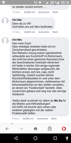

@christian3051 schrieb am 2. Dezember 2018 um 20:05:18 Uhr:
https://m.facebook.com/.../357214087772273?...
Mfg
Ich war selbst betroffen :)
Sorry habe kein Facebook Account
Hast du eine Lösung gefunden???
@fato.79 schrieb am 2. Dezember 2018 um 20:11:13 Uhr:
Mfg
Ich hoffe es hilft dir

Bei mir war es bei exakt 1,300 U/min, bei jeder Außentemperatur und jeder Motortemperatur, auf D, N und P. Ich würde es aus richtung Motorraum lokalisieren.

Wie ich bereits in meinem Lösungsansatz angemerkt habe, war es eine kleine unabhängige Werkstatt die sowohl mit Interesse, als auch mit logischen Denkvorgängen den Fehler finden wollte und auch gefunden hat.
Solche Eigenschaften habe ich bei noch keiner VW-Werkstatt gefunden...
Wenn du des Rätsels gefunden hast und dein Dröhnen beseitigen konntest, wäre eine Rückmeldung nett.
