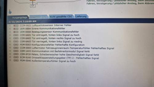

Hattest du mal den Fehlerspeicher mit Vida ausgelesen? Bzw wie äußerte sich dein Defekt?
Themenstarteram 15. April 2023 um 15:30
Vida sagte von Anfang an " keine Kommunikation mit dem Drosselklappenpoti ". Der Defekt äußert sich folgendermaßen: plötzlicher Leistungsverlust, im standgas läuft er nur auf 3 oder 4 Zylindern. Wenn ich Gas gebe läuft er zwar auf 5 Zylindern, gibt aber kein wirkliches Gas. Er dreht bis ca 3000u/min. Aber fahren kann ich eigentlich nur mit Standgas, da er ja kein Gas annimmt ^^

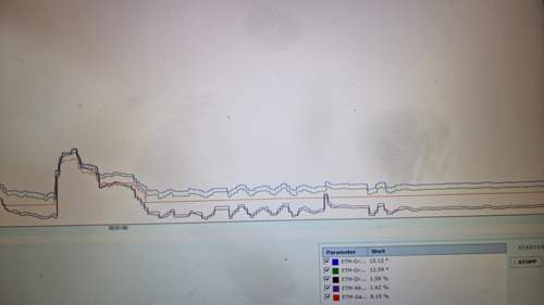

abgesicherte Sollwerte kann ich nicht anbieten, da ich keine Unterlagen zu dieser Tyoe habe, aber folgende Grobüberprüfung sollte schon einige Rückschlüsse zulassen, falls die elektrische Schnittstelle der VDA-Empfehlung folgt. Das heißt: 2 Signale in Form von 'gekreuzten Kennlinien':
Sensor 1 meist 10% bzw. 0,500 V bei voll geschlossener Drosselklappe*, ansteigend auf maximal 93% oder 4,65V im oberen mechanischen Anschlag
Sensor 2 meist 90% bzw. 4,500 V bei voll geschlossener Drosselklappe*, ansteigend auf minimal 7% oder 0,350V im oberen mechanischen Anschlag.
* Da die Klappe stromlos in der sogenannten 'Notlaufstellung' steht, muss sie zur Überprüfung aus diesem federbelasteten in den 'harten' Anschlag' gedrückt werden.
In jeder beliebigen Stellung sollte die Summe der beiden Signale ca. 5,0V ergeben, das heißt: Gleich der Betriebsspannung sein. Die Spannungen werden gegen Masse gemessen (Poti-Minus ist in Steuergerät mit Masse bzw. Klemme 31verbunden).
Bitte Vorsicht, falls die Überprüfung im System vorgenommen wird: Auf keinen Fall die Finger in den Luftkanal stecken! Dann sollte man sich auf die Überprüfung in der Notlaufstellung beschränken. Bei einem Zylinderstutzen typisch knapp 20% bzw. 1,00V Sensor 1, typisch 80% bzw. 4,00 V Sensor 2. Bei Kalottenstutzen liegen die Werte deutlich höher.

Evtl. wäre es schlau, die elektrischen Werte in den 3 mechanischen Stellungen (komplett geschlossen, Notlaufposition und oberer mechanischer Anschlag) zu erfassen, solange das System noch einigermaßen funktioniert. Dann muss man "nur" noch dafür sorgen, dass die Austauschklappe die gleichen Werte hat, zumindest im unteren mechanischen Anschlag. Das ist die kritischste Stellung, denn wenn der alte Sensorwert 'tiefer' als der der Austauschklappe liegt, kann es passieren, dass die Klappe dynamisch in den unteren Anschlag gefahren wird und der Antrieb zerstört wird.

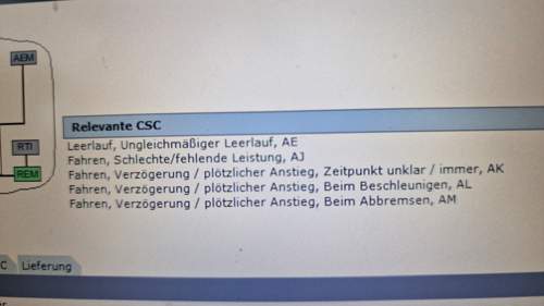

Gab es denn vorher Fehlercodes, die eindeutig Richtung Klappe zeigen?
