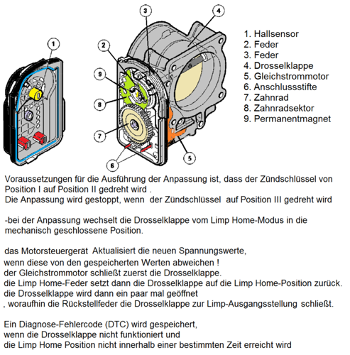

Mein Volvo hatte (hat) Drehzahlprobleme. Die DZ schoss einfach mal hoch und dann wieder runter. Das Standgas war sehr sehr unruhig. Leider hatte ich keine Fehlermeldung. Alles sprach für ein defekt der Drosselklappe. Eine reinigung half nicht. Ich sollte noch erwähnen das in meinem Fahrzeug eine Gas Anlage von BRC verbaut ist und es 360 tkm runter hat.
Also baute ich die Drosselklappe aus und schickte sie zu ECU und ließ sie für 200 € umbauen und überholen.
Das war auch ein rat von 2 Werkstätten bei denen ich gewesen bin.
ECU bestätigte mir auch einen defekt der Drosslklappe. Nachdem ich sie wieder hatte und sie eingebaut war lief der Wagen wie ein hustender Aschenbecher und Gas nahm er so gut wie gar nicht an.
Nach einem Rückruf bei ECU erklärte man mir das die Klappe erst angelernt werden muß. OK.... dann mal los.
Batterie über Nacht ab und neu starten. Das Problem war um ein vielfaches besser. Nun noch ein paar
km fahren und ein bisschen mit dem Gaspedal spielen wie von ECU beschrieben. Leider half das nichts.
Standgas bleibt gerne mal bei 1500. Während der Fahrt bleibt das Gas bei 2000-3000 stehen obwohl ich den Fuß vom Gas nehme. Standgas ist sehr unruhig. Nach Rücksprache mit VOLVO habe ich grundsätzlich nichts falsch gemacht. Nur das ich das anlernen im GAS Betrieb durchgeführt habe. Nicht gut...sagte er.
Also Batterie wieder ab und alles von vorne. Er sagte auch das es durch aus 300-400 km dauern kann bis sich das Problem gelöst hat. Nur beschleicht mich das Gefühl das hier irgend etwas anders im argen liegt.
Jedenfalls bin ich gerade noch beim einfahren. Die ersten 30 km habe ich gefahren und es hat sich noch nichts getan. Vielleicht hat von euch jemand ein paar nützliche Tips für mich. Ich verzweifle langsam.

@angel3446 schrieb am 18. August 2017 um 07:02:51 Uhr:
Ein "Anlernen" erfolgt via Software durch Volvo.
Hast Du DEINE Drosselklappe von ECU wieder zurückbekommen oder ein Tauschteil?
Ein Tauschteil muss auf jeden Fall via Software im System angemeldet werden und je nachdem was ECU an Deiner DK alles getauscht hat,auch Deine alte Drosselklappe.

Hallo Angel
die Drosselklappe kann man selber Anlernen ,ist nur etwas Zeit !
mfg
Volvo-drosselklappe-anlernen

ich habe neue Erkenntnisse.
Noch hat sich die Drosselklappe nicht zu 100% angelernt. Das sagt ein weiteres Auslesegerät.
Desweitern ist mein Standgas nach wir vor leicht unruhig. Das liegt an der Klimaanlage. Die hat kein Kühlmitel mehr und der Kompressor schaltet sich immer ein und aus. Dabei fängt der Motor an die Drehzahl um 20-50 Umdrehungen zu ändern. Das konnte man ganz deutlich shen mit dem Auslesegerät. Vielleicht stört das den Anlernprozess.
Werde die Klimaanlage jetzt warten lassen. Wenn es dann noch nicht funktioniert fahre ich zu Volvo und die sollen
versuchen die Drosselklappe per Software an zu lernen. Das soll auf jeden Fall schneller gehen.
