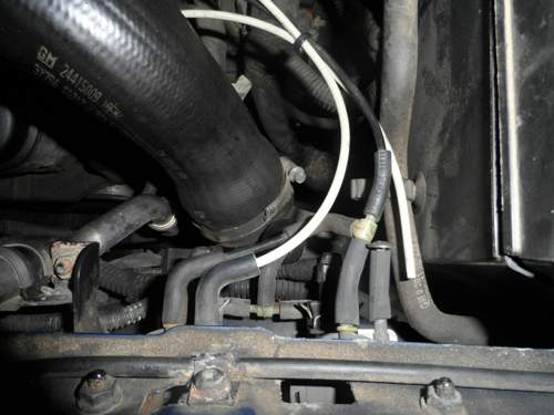

Ich hab zur besseren Orientierung zwei Bilder hochgeladen. rechts neben der Kustoffabdeckung gehen dünne weisse Unterdruckschläuche zum Motor, einer zum DKS. Die kleinen schwarzen Verbindungsstücke reissen gerne ein. PRÜFEN ! Der DKS bekommt nun falsche Info und meldet beim Auslesen dass er defekt sei. Ist er oft aber nicht.

Wie beschrieben am Anfang kam sporadisch Notlauf
Diagnose DKS, ersetzt und weiter Notlauf
Diagnose zwischen durch Nokenwellensensor "Selbstheilung"??
Notlauf, grmmpf
Diagnose AGR, ersetzt und immer noch Notlauf krzz grmmmpfff krzz...
Zum FOH wo ich noch nie vorher war, um wieder mal mit dem Tech2 den Fehler zu löschen und kein Erfolg.
Dann hat ein Geselle mal gesucht nach dem ich dort erzählte was bisher so los war.
Der meinte, die Sorgen sind am Turbolader zu suchen, und haben mit ner Hand Unterdruckpumpe irgendwas gesucht Ergebnis Turbo ist OK.
Dann die kleinen Unterdruckschläuche abgesucht und bei einem Verbindungsstück war auf der Unterseite war ein Riss!!!!!!
Seit dem ist Ruhe und der Vectar läuft richtig gut ;-))
Diese kleine 3cm Schläuchlein erstezt den Gesellen €20 in die Hand gedrückt und noch mal`n 10er in die Kaffekasse gegeben und denen klar gemacht da sman so wirklich Kunden gewinnt.
