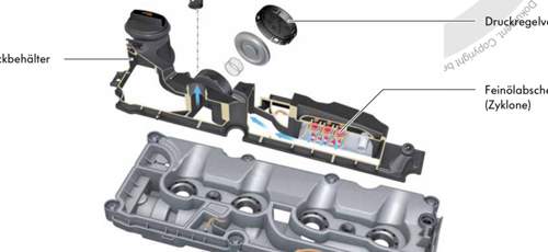

Guten Abend,
ich habe einen 2015er Golf 7 1.6 TDI bluemotion (110PS, 0603 BKN) mit 235k Kilometern. Mir ist ein feiner Ölfilm auf der Motorabdeckung aufgefallen, welcher mit Überdruck aus dem Öldeckel gedrückt wird (siehe Video). Bei der Fahrt ist teils auch Ölgeruch wahrnehmbar.
Nun wäre die erste Vermutung KGE sitzt zu oder ist beschädigt. Ich habe im Affekt eine neue KGE zzgl. Schlauch bestellt (https://www.autodoc.de/et-engineteam/18794045) über die FIN, bin mir aber unsicher, ob die einfach so getauscht werden kann. Aus Foren werde ich nicht schlau. Ist die KGE in den Ventildeckel integriert und kann somit nicht einzeln getauscht werden? Oder kommt man an die Membran auch so heran?
Laut dem Ventildeckel (meiner sieht genauso aus) (https://www.autodoc.de/ridex/17151971) ist die KGE ja integriert und mein bestelltes Teil wäre unpassend. Kann dennoch die Membran einzeln getauscht werden?

Also laut VW und den Werkstätten hat der TDI immer etwas qualm und Überdruck am Öldeckel. Das wäre normal. Unterdruck darf nicht sein, also der Öldeckel darf nicht angesaugt werden.
Die KGE im Golf 7 sitzt im Ventildeckel. Google mal "ssp ea288", dann direkt das erste PDF.
Du kannst dir mit einem durchsichtigen PVC Gartenschlauch und einem Brett ein U-Rohr Mannometer selber bauen. Oder halt für teuer Geld kaufen: https://www.xxl-automotive.de/.../...entlueftung-kge-mit-schlauchwaage
Und dann ziehst du den Ölpeilstab heraus und steckst den Schlauch bündig rein. Im U-Rohr einfach Frostschutzmittel mittig einfüllen. Dann siehst du, wie viel Überdruck du hast. Die Flüssigkeit im U-Rohr schiebt sich weg vom Motor. Dann leichte Gasstöße geben, dabei sollte leichter Unterdruck entstehen und die Flüssigkeit wird richtig Motor gesaugt.
Die Membran der KGE kann man aber auch einzeln bestellen in der Bucht. Kostet paar Euro (google mal: golf 7 pcv membran). Um dran zukommen, muss die Klammer der Injektoren und der 4te Injektor raus. Dann kannst du den Deckel wo die Membran sitzt öffnen. Achtung, die Schrauber der Klammer ist eine Dehnschraube und muss ausgetauscht werden. Die Dichtungen am Injektor dann auch. Ob man es macht, sei jedem selber überlassen.
Ich weiss nicht, in wie weit dich die KGE zusetzen kann. Habe auch schonmal überlegt den Ventildeckel zu tauschen, aber der ist 100% dicht von allen Seiten.

Beim öffnen des öldeckels ist das klacken normal. Das ist die öl-Vakuumpumpe. Da ist ein ovales Rohr mit einem metalplättchen drin. Und das hat spiel und klacktet. Ist wohl unbedenklich.
Wenn du so viel Ölnebel hast, würde ich einen Kompressionstest der Zylinder machen. Ggf. sind die kolbenringe der Zylinder verschließen und die Blow-by Gase kommen verstärkt durch.
Was soll denn an der KGE kaputt gehen? Im Leerlauf entsteht kein großartiger Sog am Ansaugrohr. Somit wird die Membran in der KGE nicht angesaugt.
Im Anhang ist der Auszug aus dem SSP EA288. Es zeigt wie die KGE aufgebaut ist. Was soll kaputt gehen? Wenn die dicht wäre, käme kein Ölnebel durch.
Also du kannst ruhig den Ventileeckel Wechsel, aber wenn es nicht zwingend sein muss würde ich den Fehler des Ölnebels doch woanders suchen.

Das tackern ist die ölvakuumpumpe. Die hat eine ovale Hülse wo ein metallplätchen pulsiert.
Die Dämpfe sind blow by Gase die an den kolbenringen vorbeipusten. Solange du kein heftigen Ölverbrauch hast, das Öl normal aussieht, aus dem Auspuff kein blauer oder zu viel weißer Qualm rauskommt, ist alles ok.
