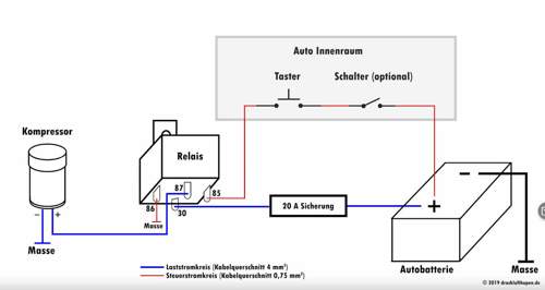

Habe mir schon bevor sie ankommt paar Tutorials zum Anschließen angeschaut. Dort werden die Drucklufthupen immer über seperate Schalter betätigt.
Kann man die neue Hupe denn auch ganz normal über das Lenkrad betätigen? Oder geht das aus einem speziellen Grund nicht und wie muss man das dann anschließen?

Im einfachsten Fall ziehst du den Stecker von der originalen Hupe ab und schaltest darüber das Relais, das den Kompressor schaltet. Dann betätigst du die neue Hupe "über das Lenkrad". Allerdings auch nur noch die neue, und nicht wahlweise die originale. Das wäre dann vor allem auch rechtlich einwandfrei.
Also nach dem Schaltplan den ich angefügt habe, kann ich die Kabel vom Lenkrad mit denen des Taster ersetzen, richtig?
Ich wüsste nicht, wofür ich die Originale Hupe noch brauche, die hört sich an wie die von nem Bobbycar in meinem Swift. Deswegen wollte ich ja auch ne neue.
Schaltplan
Welchen Sinn sollte der optionale Schalter haben?!
So eine Hupe ist sicherheitsrelevant, die gehört nicht abschaltbar!
Zu klären wäre aber noch, ob der Taster im Lenkrad wirklich Plus schaltet, und natürlich ob da nicht noch irgendwo ein Steuergerät mitspielt.

Abschaltbar, falls man die neue Hupe zusätzlich einbaut.
@hk_do schrieb am 14. August 2021 um 01:00:04 Uhr:
An der Hupe müssen es dann doch 12V sein. Es kann nur sein, dass die Hupe ab Werk nicht mit 20A abgesichert ist weil sie es gar nicht braucht. Besser wäre das Relais nutzen, Kabel von Plus ziehen und den Schaltatrom der alten Hupe als Ansteuerung für das Relais nutzen.

Sollte das mit dem Relais nicht funkionieren? Es gehr doch nur darum, dass die Hupe nen geschlossenen Stromkreis erzeugt wie ein Taster in der Abbildung.
Ich warte mal auf meine Anleitung dafür, sollte so doch auch gehen
Bei 240 Watt und damit nominal 20A kommste nicht um eine eigene Plusleitung rum, die dann vom "alten" Stromkreis über ein Relais geschaltet wird. Normale Hupen haben irgendwas um / "bis zu" 10A.
