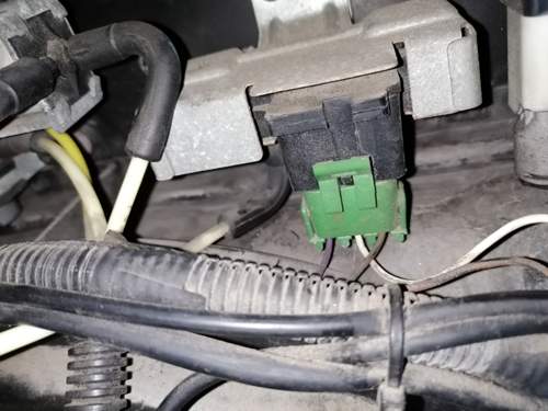

ich habe mich die ganze Zeit gefragt, wofür die ganzen Unterdruckschläuche an der Frontmaske da sind. Jetzt habe ich herausgefunden, dass dort ein Regelventil angebracht ist (2.0 10V MJ 95).
Meine Frage:
Ist das Ventil im spannungslosen Zustand geöffnet, sodass das System drucklos ist?

@kleiner blauer schrieb am 6. Oktober 2024 um 12:29:35 Uhr:
...ich habe mich die ganze Zeit gefragt, wofür die ganzen Unterdruckschläuche an der Frontmaske da sind. J.....
Moin, ich kenne da nur 1 Schlauch.
Mach doch mal 'n Foddo ;-)
am 6. Oktober 2024 um 11:59
ich kenne da auch nur einen Unterdrckschlauch und der ist für den Saugrohrdrucksensor.
Foto wäre sicher hilfreich.
Themenstarteram 6. Oktober 2024 um 12:51
Ja, mache ich, wenn ich wieder zu Hause bin.
Ganz recht. Der 10V hat dort eigentlich nur den Saugrohrdrucksensor (MAP-Sensor). Es mag aber Ausstattungen für andere Märkte geben, wo noch mehr Unterdruckdingse verbaut sind. Mein Elch I war ein Reimport aus Italien und hatte Abgasrückführung (AGR(EGR), und die wurde ebenfalls per Unterdruck gesteuert.

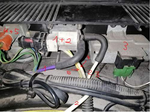

Hier
Themenstarteram 6. Oktober 2024 um 20:49
Bilder lassen sich leider derzeit nicht hochladen. Angeblich Verbindung unterbrochen
Themenstarteram 6. Oktober 2024 um 20:54
Außerhalb der App funktioniert es.
Img-20241006
Img-20241006
Img-20241006
Themenstarteram 6. Oktober 2024 um 20:55

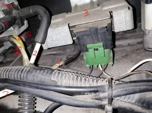

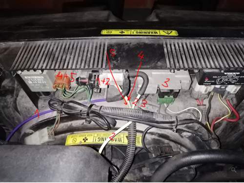

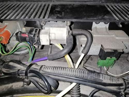

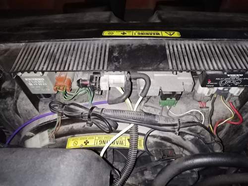

Man sieht, da gibt's ne Menge Unterdruckschläuche

Ich meine dieses Bauteil
Volvo 850 LW Ansaugventil Unterdruck Ventil 72159302 online kaufen | eBay https://www.ebay.de/p/1724758218
Krass (4+5) !

am 7. Oktober 2024 um 5:46
hat er denn einen Tempomat, wenn ich richtig informiert bin läuft der doh auch über Unterdruck.
Christian
Das ist für das EGR System welches nur im 2.0 10V zu finden ist. Das geht nach hinten zum Abgaskrümmer und steuert ein Pierburg Ventil an.
Themenstarteram 7. Oktober 2024 um 6:17
Danke für die Hinweise. Also mir geht's darum, alle Möglichkeiten für einen Leistungsverlust auszuschließen. Von den 126 PS fehlen gefühlt einige. Habe schon viel getestet und probiert. Jedoch ohne Erfolg. Jetzt ist mal die Unterdruckgeschichte dran. Ich weiß allerdings nicht, wie der Kram arbeitet. Muss das System bspw. im ausgeschalteten Zustand dicht sein? Ist es bei mir nämlich nicht.
