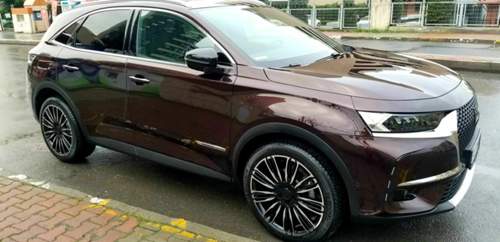

Sieht toll aus mit 20" !!!. Heute werde ich auch wechseln, die 18" 235 55 18 mit 20" 245 45 20. Ja es ist ungf 2% grösser aber ich weiss, es wird nicht stören.
Leider sind die original Felgen sehr haesslich, sehen genau aus wie die Hyundai oder Honda SUV's Felgen. Für das avant garde design wartete ich auf bessere Felgen designs…. Desshalb gehe ich auf England
So sehen meine neue Felgen aus mit Michelin Latitude Sport3 245/45/20.

@bitirim schrieb am 2. Januar 2019 um 18:57:58 Uhr:
Hallo bitirim, kannst du mir noch die Felgen Daten schreiben? oder einfach welche Felge das ist?
Bitte kannst du auch ein Bild von vorne und hinten machen? DANKE
Und noch eine bescheidene Frage, jetzt schon Sommerreifen, warum?
