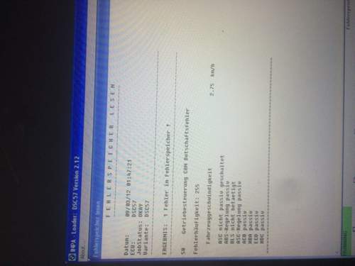

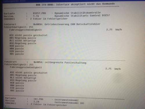

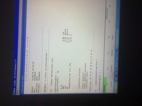

Habe bei meinem e53 3,0i das selbe Problem mit DSC ABS und dazu noch getriebenotprogramm, auslesen hat kein erfolg gebracht da ich nicht in die Steuergeräte rein komme ( can bus Fehler ) höre ganz leise Sirene bei dem ABS-Block, es ist ein Bmw x5 e53 3,0i Bj.2003 VFL Automatik, den lenkwinkelsensor habe ich mit inpa ausgelesen und ist in Ordnung, bin für jeden Tipp dankbar
Hatte das gleiche problem mit dsc abs und getriebenotprogramm, bei mir kam das alles durch unter Spannung... habe batterie und lima ausgewechselt und seit dem ist ruhe bei mir ...
Meiner ist ein bmw x5 e53 3.0d bj 2004 facelift und automatik hoffe hilft euch vielleicht weiter ...
