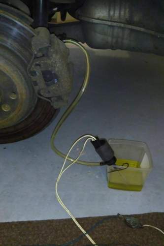

Das entlüften ist schwierig, weil Luft in den Ventilen vom Hydroblock sitzt, die bekommt man mit der Pedalmethode oder einem Druckluftgerät nicht raus, weil die Luft sich nicht nach unten durch die Bremsleitungen drücken läßt.
Ich habe mir geholfen, indem ich eine Wischwasserpunpe genommen habe und die Bremsflüssigkeit von den Bremssätteln sozusagen "rückwärts" in den Bremsflüssigkeitsbehälter gedrückt habe. Dabei das Bremspedal mehrfach kurz gedrückt und los gelassen ;)
Zum Abschluss habe ich dann natürlich noch richtig entlüftet mit nochmals frischer Bremsflüssigkeit ;)

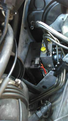

Mache mal ein Bild davon.
Wenn es so ähnlich ist wie beim Xi, dann kann man eventuell das Steuergerät wechseln ohne den Hydroblock von den Bremsleitungen zu trennen.......
Dann muss auch nicht entlüftet werden.

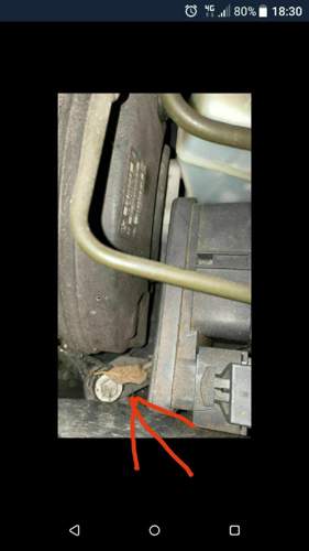

Hier die Bilder nochmal.
Das sieht sehr zugänglich aus :)
Du kannst versuchen die Nummern mit einer Lampe und einem kleinen Spiegel zu lesen. Es kommt auf die BMW-Teilenummer und die ATE-Teilenummer an.
Du kannst auch versuchen die Halterung los zu schrauben, die beiden Torx-Schrauben an dem schwarzen runden Motor abschrauben. Wenn du das DSC weit genug nach vorne drücken kannst, bekommst du vielleicht das Steuergerät nach hinten abgezogen.........
Aber bitte immer vorsichtig ;)

Ok tut mir leid jetzt bin ich überfragt welche Schrauben wo hab mal auf den Bildern geguckt da sehe ich keine Torx Schrauben wo sollen diese denn sitzen ?
Die Torx-Schrauben hier ;)
Themenstarteram 20. Januar 2020 um 17:27
Achso ok und dann kann ich das ganze Teil leicht nach vorne drücken Stecker von Steuergerät abmachen und dann die Schrauben vom Steuergerät abmachen und nach hinten ziehen ?
Ich glaube, das ist die Befestigung vom gesamten DSC......
Der Halter müßte noch 2 Bolzen nach unten haben, die in Gummis fest stecken.
Dann die beiden Torx raus und du kannst den Motor abnehmen, das ist auch die Befestigung des Steuergerätes.
