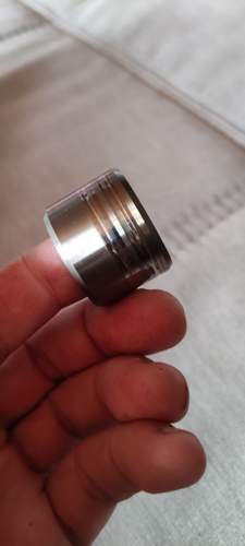

Hallo, meine DT hatte im 6. Gang irgendwie weniger Leistung. Bis zum 5. zieht sie gerade obenraus super. Jetzt habe ich mir mal einen Kompressionstester besorgt und gemessen. Das Ergebnis war 3 bar. Kolben und Zylinder sehen gut aus. Das einzige was ich gefunden habe ist ein defekter Simmerring unter der Zündung. Kann deswegen soviel Druck entweichen? Normal dürfte sie ja mit 3 bar gar nicht laufen.

Hab schon bestellt. Werde die Kolbenringe sicherheitshalber auch tauschen. Ist ein Wössner Kolben mit 56,25. Welche Größe müssen dann die Kolbenringe haben?
Sind die nicht dabei bei dem Kolben?
Hast Du den Zylinder vermessen oder wie bist Du auf die Größe 56,25 mm gekommen.
Ich will den alten Kolben weiter verwenden.
Ach so, dachte Du hättest dir einen neuen Kolben bestellt. Ich weiß gar nicht, ob es da noch extra feine Abstufungen von 0,25 mm gibt bei Kolbenringen.
Noch besser wäre es, den Zylinder bei der Gelegenheit vermessen zu lassen, wenn erforderlich auf das nächste Übermaß aufzuschleifen und den passenden neuen Kolben samt Ringen zu montieren. Macht ein Motoren Instandsetzee oder Zylinderschleigerei. Kostet halt um die ca.150 € schätze ich.
