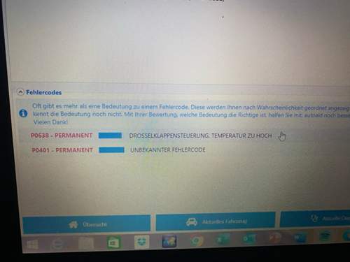

Hallo, benötige mal Eure Hilfe bezüglich meines Fiat Duc Womos. BBj.08/2008 mit Multijet 160 3,0L Motor 115KW. Es leuchtet die Störlampe für Motor und der Fehlercode P0638 Drosselklappe ist im Speicher. Nach dem Löschen und zweimaligem Starten kommt der Fehler wieder. Kann man da konkret von einem defekt der DK ausgehen und ein Tausch beseitigt den Fehler oder gibt es da noch andere Möglichkeiten. Der freundliche möchte im Tausch 419 Euronen für die DK. Im Netz bieten Händler eine Klappe mit entsprechendem Adapteranschlusskabel für 231Euro an . Glaube von Pierburg. Die Klappe hatte ich schonmal ausgebaut und gereinigt , sie ist auch leichtgängig. Was würdet Ihr mir raten?
Ach so, hatte ich fast vergessen muß beim Tausch die Neue Klappe angelernt werden oder läuft das auch so? Für schnelles Feedback wäre ich sehr dankbar. Im Anhang mal ein Bild vom Typenschild der verbauten DK.

Hab ich getan.P0638 und P 0402 wird angezeigt. Drosselklappenventil/ AGR Ventil. Dadurch das ich keine "Fahreinschränkungen" habe bin ich verunsichert und möchte eigentlich nicht beide Teile (ist ja auch nicht gerade preiswert) auf Verdacht wechseln lassen.

Würde erstmal die Drosselklappe prüfen bzw. tauschen. Gibt dort mittlerweile einige geänderte Ausführungen um die Drosselklappe vom Einführpunkt des Abagses weg zu bekommen. In der letzten Variante sitzt die Drosselklappe um einiges entfernt von diesem Punkt und kann einzeln demontiert werden.
Oder verusche sie ertsmal auszubauen und zu reinigen. Benötigst dann aber 2 neue Dichtungen.

Hoffe das du auch die neuste Variante bekommst. Imho war da ein Adapterkabel von Nöten. Aus-Einbau ist zügig erledigt. Schlossträger raus, Ansaugschlauch raus, Ladeluftleitung an der Klappe raus und dann die 4 Schrauben lösen die die Klappe halten und der Bogen der AGR raus. Brauchst dann 3 neue Dichtungen.
[Von Motor-Talk aus dem Thema 'Gelbe motorkontrollleuchte ist an.' überführt.]
Austauschen würd ich dir raten. Lernt sich selber an. Ich würd die Billigste nehmen, da die Teuerste auch nicht länger hält :-(

Hallo, wollt nur ein kurzes Feedback bezüglich der Drosselklappe geben. Hab das Teil von Wahler aus dem Netz neu gekauft und verbaut. Fehler war sofort weg und läuft tipp topp.
