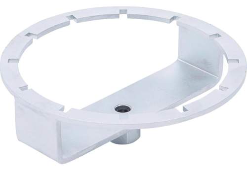

Hallo, ich hatte das gleiche Problem Ducato Bj. 2016. Tank fast leer gefahren und von einer FREIEN!!! WERKSTATT ausbauen lassen. Ein fast völlig zerrissenen Verschraubungsring (Durchmesser ca. 20cm aus Kunststoff) war die Ursache. Nach Auskunft der FREIEN!!! Werkstatt bekommt man den Ring nur bei ausgebauten Tank herunter- sowie aufgeschraubt. Kostenpunkt 100 Euro Lohnkosten und 50 Euro der Schraubring. Der Ring liegt ganz oben am Tank. Da kommt keine Maus und kein Marder ran....und die Meisten von uns auch nicht.
Den weissen Ring kann man von oben wechseln ,da ist neben dem Fahrersitz eine Klappe!
Den Tank braucht man dafür nicht ausbauen!
LG.Carsten

Es sei genau dieser Kunststoffring gerissen - das sei die Ursache. Bin mir nur nicht sicher, ob es ihnen beim Ausbau passiert ist (denn er ist jetzt sichtbar kaputt) oder es schon vorher so war - denn ich hatte da oben in der Kontrollöffnung zwischen den Sitzen keinen sichtbaren Diesel - aber vielleicht ist er ja nur nach unten übergelaufen.
Habe mir den neuen Ring + Dichtung bereits besorgt und werde ihn selbst auswechseln.
