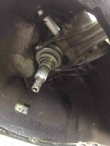

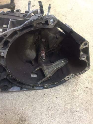

[Von Motor-Talk aus dem Thema 'Kupplungswechsel mit Problemen Ducato 250 2.3' überführt.]
Wenn der Nehmerzylinder auf der Welle sitzt, so hat er einen "Rüssel" mit Entlüftungsventil, der aus der Getriebeglocke durch eine Gummi-Abdeckung herausragt. an diesem Ventil entlüftest Du, aber bitte nicht per Unterdruck, sondern durch Treten des Pedals. Spült mal einen halben Liter Bremsflüssigkeit durch.
Sollte sich das Verhalten dann immer noch nicht ändern, dann kann es eigentlich nur noch sein, dass ihr die Kupplungsscheibe verkehrt herum eingebaut habt. Dann muss die ganze Aktion nochmal...
Viele Grüße!
Sven
Hallo Sven,
ich glaube Du bist auf dem richtigen Weg mit dem verkehrten Einbau der Kupplungsscheibe
ich habe beim Einbau die Scheibe so eingebaut wie sie in der Verpackung lag das war wohl der Fehler,
sieht nach Arbeit aus.
Vielen Dank
Gruß Jürgen ( Wilfried)

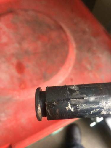

Leider muss ich mal wieder Spielverderber und Besserwisser sein.
Egal wie rum die Scheibe oder ob sie überhaupt eingebaut ist muss trotzdem ein dominanter Pedaldruck vorhanden sein.
Ist dieser nicht vorhanden fehlt entweder das Ausrücklager oder die Anlage ist nicht sachgerecht entlüftet worden.
Ein durchpumpen von 500ccm ist nicht fachgerecht und führt in den meisten Fällen nicht zum Erfolg.
Will hier aber den Fachleuten nicht ins Zeug reden.
