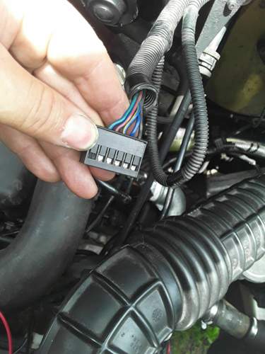

Habe ein Problem mit meinem Ducato(230)2,8 idtd.
Der Scheibenwischer funktioniert nicht mehr im Intervallbetrieb. Er hält wenn ich ausschalte da an wo er gerade ist, und Intervall garnicht mehr. Jetzt habe ich mich belesen gemacht, und wohl festgestellt, dass es entweder am Motor(Schleifkontakte), oder am Intervallrelais liegen kann. Leider steht nirgendwo, wo genau ich das Relais finden kann. Klar, bevor ich den Motor ausbaue, versuche ich es erstmal mit dem Relais. Hat jemand einen Tip, wo ich das finden kann? In anderen Beschreibungen stand mal es wäre beim Motor im Motorraum, da ist aber nix bei mir. Vermute es unterhalb des Sicherungskastens hinter der unteren Blende im Beifahrerraum. Aber wenn ja, dann welches ist es?

Tja, hat leider nix gebracht. Hab den alten Motor ausgebaut, und festgestellt, es war ein Schleifkontakt abgebrochen. Ok hab einen neuen Motor bestellt, eingebaut, und das selbe Problem. Es muss also irgendwo noch ein Relais geben, ich finde das nur einfach nicht. Hat jemand eine Idee, wo das sein kann? Am besten wäre ein Bild...? Danke für jede Hilfe.

Kontakte sind auch geprüft und ok. Nur die Belegung des Steckers habe ich noch nicht getestet. Habe das Fahrzeug so schon übernommen, nicht dass der Vorbesitzer da was verdreht hat?

Wenn der Motor nicht in Endstellung geht liegt es mit Sicherheit nicht am Relais.
Hier ist höchstwahrscheinlich der Wischerschalter oder die Sromversorgung Dauerplus bei Zündung an am Wischermotor fehlerbehaftet.
Dies würde auch erklären warum kein Intervall geht.
Kurz und bündig ,keine Endstellung kein Intervall.
