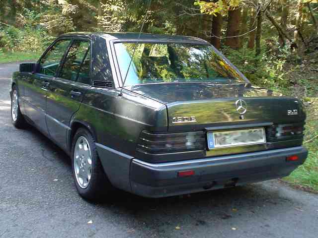

hi, ich hab´s mal so gelöst, der tüvonkel war mehr als zufrieden.
reine geschmacksache, mir hat´s jedenfalls gefallen. ciao
Db-190e-15
Ich glaube genau SO will er es nicht :D
so sieht das aus.....genau so will das der tüv....aber sonst niemand!!!!:rolleyes:
Komisch, diese Nebelschlußleuchte!:D
