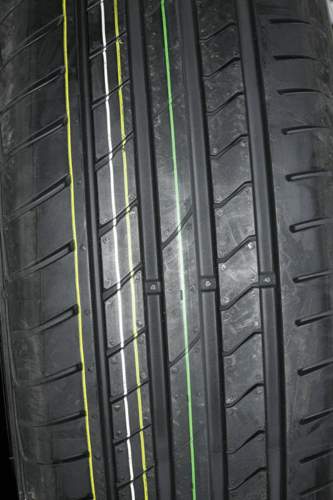

Als die Reifen jedoch ankamen, bemerkte ich ein anderes Profil.
Auf dem Label steht C/C!
Auf meinen alten Reifen sind die geschwungenen Querrillen ganz fein. Ich frag mich ob die überhaupt was bringen. Auf den neuen sind die x-Mal dicker.
Auch ist ein roter Punkt an der Seitenwand. Innen steht C34.
Könnt ihr mich bitte aufklären? :confused:
Alles in Bildern festgehalten.
Alt-seitlich
Neu-frontal
Neu-label

Auf dem Aufkleber sehe ich ein Datum von 2009.
Schau mal auf das Fertigungsdatum auf dem Reifen.
Steht in einem Oval, die ersten zwei Zahlen sind die Herstellungswoche, die beiden anderen das Jahr.
Ist es älter als 13 oder 14 haben sie Dir eine olle Kamelle angedreht, eventuell das alte Modell und daher das andere Profil und das C/C.
...da gab es aber die Profilbezeichnung noch nicht.
DOT sind 2614 und 3914.
Passt, fühlen sich auch ganz frisch und weich an.

Kann das Modell net einfach überarbeitet worden sein? Beim Michelin Energy Saver wurde das Profil in den letzten Jahren ja auch etwas geändert. Und wegen der Labelwerte würd ich mir mal keinen Kopf machen... wenn die Reifen die man dir nun geliefert hat neuen Produktionsdatums sind...
Habe ich mir auch schon gedacht, dass der vllt überarbeitet wurde.
Sieht aber echt grob geschnitzt aus.
Warum aktualisiert Dunlop ihre Bilder nicht?
Kann es vllt sein, dass der irgendwo anders gefertigt wurde?
Wer soll das wissen, außer der Hersteller?
Nur soviel zu den Bildern, es steht fast immer dabei dass es Beispielbilder sind.
Durch weitere Querverweise von Amazon bin ich hierauf gestoßen:
http://www.goodwheel.de/...-bluresponse-205-55-r16-91v-vw1-tl.html?...
Hier werden sie noch mit dem Zusatz VW1 TL angeboten.
Auch in anderen Angeboten sehe ich das TL und nicht das SP.
Daher auch der Profil- und der Unterschied beim Label.
TL = tubeless, sind ja alle
Aber mit VW1 hast du des Rätsels Lösung gefunden. Den findet man auch bei Dunlop:
http://www.dunlop.eu/.../?ean=5452000449436
Label C/C (aber auf Bildern kein Unterschied)
Also habe ich den falschen Reifen bekommen. Super ...
Ich habe eben zur Sicherheit nochmal beim Hersteller nachgefragt, aber das riecht wohl nach einer Reklamation.
