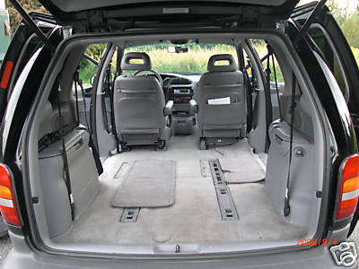

Meine Wahl würde eher in Richtung Voyager GS / Dodge Caravan (1996-2000) gehen - da kennen sich die meisten Schrauber aus und Ersatzteile sind sogar in Deutschland spottbillig - sogar das Getriebe.
Gasfest sind die Motoren alle, aber nur der 3.3er und 3.8er lassen auch das Ami-Feeling aufkommen und brauchen wundersamerweise nur in der Stadt etwas mehr als der 2.4er oder 3.0, der meiner Meinung nach dem 2.0 das schlechteste Aggregat ist.
Handschaltung geht gar nicht - es muss Automatik sein.
Fahr mal einen und du wirst dich verlieben - Platzangebot ist wirklich gut und es entspannt extrem.
