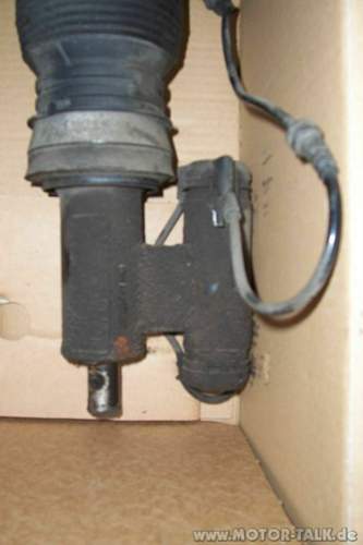

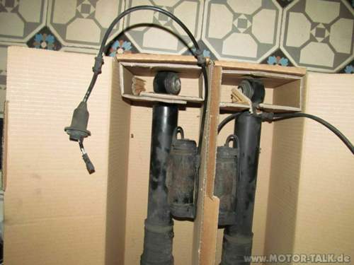

Ist das der bereits ausgetauschte Dämpfer?
Was hat DEKRA genau beanstandet?
Bei welchem KM-Stand hast du gekauft und was ist jetzt auf dem Zähler?
N.B.
In den letzten Jahren gab es mit BMW (x1, 1er Cabrio, 2 x 5er, M3) bei uns in der Familie auch ähnliche Erfahrungen was die Zuverlässigkeit angeht.
KM sind aktuell 180Tsd, gekauft bei 70Tsd. Die getauschten Dämpfer sind an der Hinterachse und die Dekra bemängelte einen defekten Dämpfer vorne links. Die Werkstatt ist dabei kreidebleich geworden, da man solche Ausreißer in der Statistik bei MB mit direkten Sanktionen ahndet.

Es gibt im wesentlichen 3 mögliche Defekte an einem Airmatic-Federbein
1. Erhebliche Undichtigkeit am Luftteil

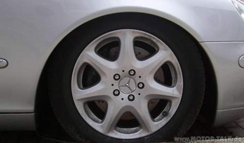

Das müßte Dir dann aber aufgefallen sein, denn dann wäre der Wagen morgens vorn links abgesunken.
Unten ein Bild von meinem Wagen, Standzeit 3 Tage. Es kam noch kein Warnhinweis (Airmatic Werkstatt aufsuchen). Denn durch die Luft im Druckspeicher wurde der Wagen nach dem Öffnen der Fahrertür wieder auf Normalniveau gepumpt.
Während der Fahrt hielt der Kompressor den Wagen auch auf Normalniveau. Ich habe natürlich umgehend beide vorderen Federbeine erneuert (bei 250.000 km), da die Dämpferleistung schon für mich spürbar nachgelassen hatte.
Das wäre dann für die DEKRA gar nicht feststellbar.
Ich hätte (zu Lasten der Lebensdauer des Kompressors) aber durchaus noch Wochen oder Monate mit dem Defekt weiterfahren können.
2. Ölverlust aus dem Dämpferteil
Wenn das Airmatic-Federbein Öl verliert, ist das optisch natürlich wahrzunehmen.
Aus meiner langjährigen Forenerfahrung bisher allerdings ein seltener Fehler.
Da stellt sich allerdings die obige Frage, wieso das erst dem DEKRA-Prüfer auffällt.
Da ist natürlich Eile geboten, da sich mit dem Verlust des Öls das Fahrverhalten deutlich verschlechtert.
3. Verschleißbedingtes Nachlassen der Dämpfung aufgrund der Laufleistung
Beim W220 läßt die Dämpferleistung zwischen 200.000 und 300.000 km nach, die 4 Airmatic-Federbeine müssen deshalb erneuert werden.
Hinten hatte ich weder eine Undichtigkeit im Luftbereich, noch ölige Stoßdämpfer. Trotzdem registrierte mein "Popometer" eine nachlassende Dämpfung, was sich durch Nachwippen nach Fahrzeugunebenheiten bemerkbar macht.
Meines Wissens nach wird aber bei der HU, falls sich seit Januar (mein letzter HU-Termin, den ich allerdings immer bei meinem Gasumrüster durch einen strengen TÜV-Prüfer machen lasse) die Dämpfungsqualität nicht überprüft.
Das wäre bei einem Fahrzeug mit Airmatic auch gar nicht möglich: Klick hier!
Deshalb bin ich gespannt, ob Du Möglichkeit 2 bestätigst, was dann aber die Frage nach dem mangelhaften Eingangstest durch MB aufwirft.

Vorn sieht man die Anschraubpunkte, wenn man die Motorhaube geöffnet hat.
Hinten sitzen sie unsichtbar unter der Hutablage, die für den Wechsel der Federbeine ausgebaut werden muß.
2. Untere Aufnahme hinten
Nur der Vollständigkeit hablber, da es ja um vorn geht.
Hier sind Buchsen in Gummis eingebaut.
Die erzeugten bei mir Quietschgeräusche. Man hätte diese Lagerung einzeln wechseln können.
Aber da ich sowieso beide Airmatic-Federbeine habe tauschen lassen, waren da natürlich auch gleich neue dabei.
3. Untere Aufnahme vorn
Hier brauchen wir jetzt den Vergleich zum W221.
Beim W220 ist da jedenfalls gar keine Lagerung dran, das Federbein wird fest an der Aufhängung verschraubt.
Wenn da also irgendwo Spiel wäre, müßte ein Teil der Aufhängung getauscht werden, nicht das Airmatic-Federbein.
Wir erinnern uns, die Werkstatt hatte bereits vor 6 Wochen die Buchsen und Querlenker für € 1.400 getauscht...
Sollte der W221 nicht eine völlig vom W220 abweichende Konstruktion vorn haben, ist an der ganzen Sache etwas faul...
Selbst wenn der W221 vorne ähnliche Aufnahmen haben sollte, wie der W220 hinten (also mit Buchsen und Gummi), würde ich unterstellen, daß man die einzeln wechseln kann.
