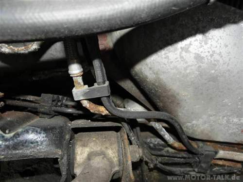

Also habe die Leitungen am Wochenende eingebaut. So sehr ich mich über die komplett fertig gebördelte Leitung gefreut habe, so sehr habe ich bereits beim Ausbau der alten geflucht. Man muss einige Biegungen der Leitung etwas begradigen, damit man die Leitung überall durchgeschoben bekommt und diese dann später wieder herstellen. Ich habe die Leitungen von vorne nach hinten am Seitenschweller vorbei geschoben und sie dann von hinten bis an den vorderen Radkasten komplett befestigt.
Ich habe alle Leitungen am ESP Steuerventil fest gelassen außer die beiden, die ich halt getauscht habe. Im Nachhinein würde ich jedoch alle lösen und etwas Platz zu machen, weil man dann die beiden Leitungen für hinten besser eingefädelt bekommt.
Bevor ich dann alle Verkleidungsteile wieder angebaut habe, habe ich alle Leitungen noch mit Korrosionsschutzwachs eingesprüht.
So sah es bei mir an fast allen Bremsleitungen aus. Das ist keine Salzblüte vom Winter, die Leitungen sind durch den Schutzlack hindurch korrodiert.

am 11. März 2013 um 10:22
Hey hast du meine Leitungen fotografiert :D
Genau so sahen meine auch aus. An einer Halterung am Seitenschweller, auf höhe der C-Säule hat es dann wie gesagt richtig schlimm angefangen zu rosten. An der Halterung war sicher eine Scheuer- oder Fehlstelle und zwischen Halterung und Leitung trocknet das Wasser ja etwas langsamer und die Leitung hat länger Zeit zum Rosten.
Bin echt froh, dass nix passiert ist, denn beim ausbauen ist die Leitung an der Stelle direkt durchgebrochen.
Blöd ist auch, dass die Leitung kaum von unten zu sehen ist, weil ne Abdeckung davor ist. Die aber wiederum vor Spritzwasser schützt.
