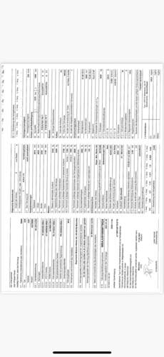

Im COC mal nachgeguckt?
265/50/R19 müsste das kleinste sein mit dem Abrollumfang. Hättest du keine M Bremse und nen 25d sollten auch 18er gehen . 255/55/R18 wäre
es dann , alles ist individuell und muss mit HSN TSN und PR CODE gecheckt werden .
Welche EZ hast du und KW ?
Ich hab das COC nicht..
Danke fürs nachschauen, dann bleibe ich für mein Vorhaben bei den 19" Rädern. Ich werde aber auf jeden Fall originale BMW Felgen nehmen, auch wenn das etwas mehr Arbeit bedeutet.. dafür bin ich dann aber auf der sicheren Seite :)

Die COC Papiere sollten Dir Aufklärung bringen.
@AndreasX schrieb am 4. Januar 2023 um 19:08:15 Uhr:
@Mko schrieb am 4. Januar 2023 um 18:11:23 Uhr:
Im Fahrzeugschein steht 275/40/21 und 315/35/21.
Das sind definitiv nicht die mindest Dimensionen, sondern die Räder Größen ab Werk.
Ich hab eben in melden geguckt und mich erschrocken , steht nichts drin !
:o
.jpg
@Andrehhq7 schrieb am 4. Januar 2023 um 19:15:58 Uhr:
Ich hab eben in melden geguckt und mich erschrocken , steht nichts drin ! :o
Die möglichen Rad/Reifenkombinationen sollten unter Ziffer 52. stehen.
