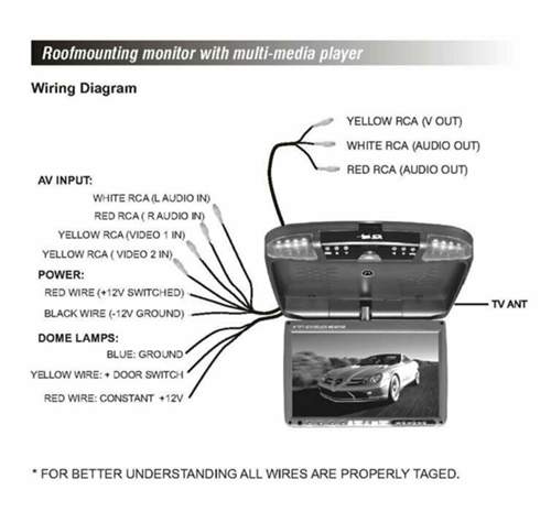

Ich habe in meinem Wagen 2 Einbau DVD Player incl. Monitor in den Kopfstützen. Leider hat der DVD Player der Beifahrerseite (schon als ich den Wagen gekauft habe) ein Problem bei dem lesen von DVDs. Bisher hat es mich nicht gestört, jetzt möchte ich aber das die DVD der Fahrerseite auch auf dem Monitor der Beifahrerseite zu sehen ist. Ich möchte also den guten Player der Fahrerseite nutzen um auf beiden Monitoren eine DVD zu sehen. Verständich geschrieben (????)

Die Monitore werden doch in der Regel per Multi-Out/Scat/Chinch angeschlossen. Wenn das bei dir so ist, dann benötigst du nur Y-Stücke um beide Monitore an das gleiche Line-Out zu koppeln.

ich weiß, dass das nicht das gleiche Gerät ist, aber die Anschlüsse (und auch die Steckerfarben) sollten die gleichen sein.
Die Bildschirme und DVD-Player haben ein RCA-Out und das kann man mit dem RCA-In des jeweils anderen verbinden. Somit lässt sich das Signal des einen, an den anderen "senden".
Wie das genau aussieht, kann ich dir nicht sagen. Das Internet findet zu dem genannten Gerät nichts, was ich für brauchbar halte.
Rca-connectorslarge
In der Beschreibung steht doch, dass jede Einheit ein Video Output(Ausgang) und Video Input(Eingang) hat. Also es sollte möglich sein das Signal aus dem funktionierenden Gerät per Video Out/In in das andere einzuspeisen. Das gleiche gilt für Audio

Das ist das Gerät. Ich denke die gelben Pfeile sind die 2 A/V'S (1 IN / 1 OUT) ADJUSTABLE POLES. Was wäre das dazu passende Kabel?

@fiesefriese schrieb am 16. April 2015 um 21:43:30 Uhr:
das sind MICRO-USB....... ich wage extrem hart zu bezweifeln, dass man darüber ein Videosignal weiterleiten kann....
Nach solchen Anschlüssen (Chinch) musst du schauen.... Alles weitere haben wir dir schon beschrieben.
Chinch Stecker

ok. Danke. Das bedeutet das ich das Video Chinch des einen Monitors mit dem Video Chinch des Monitors indem die DVD gespielt wird verbinden muss. Welchen Verbinder benötige ich dazu?
@fiesefriese schrieb am 16. April 2015 um 22:09:08 Uhr:
du brauchst entsprechende Chinchkabel. Hat jeder Mediamarkt für n paar Mark...
Allerdings musst du auch die richtigen Chinchstecker der Monitoren verbinden. Output und Input sind jeweils verschiedene Anschlüsse.
Es macht keinen Sinn zwei Eingänge mit einander zu verbinden.

ok macht Sinn. Es gibt doch nur gelb, rot und weis oder? Also den Farben einsprechend zusammenbringen. Gelb ist doch für Video. Die anderen sind ja egal, da Audio über das Autoradio ausgegeben wird.
@fiesefriese schrieb am 16. April 2015 um 22:22:46 Uhr:
Genau! Und nur Output des funktionierenden mit Input des anderen verbinden.
Denk dran, dass jeder Player 2 mal "gelb" haben sollte und nur eins von beiden Out- und das andere Input ist. Ich denke aber, dass die Kabel entweder beschriftet sind oder am Player die Buchsen ne Beschriftung haben.
