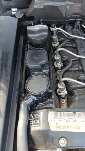

Schlauch ist erneuert, das dri Agr musste ich trotzdem ersetzen, seitdem ist der Notlauf verschwunden. Allerdings qualmt der Motor aus der Kge. Die Membrane hat sich aufgelöst. Ich habe nun einen Ersatzölabscheider bestellt und werde die Membrane übernehmen. Beim evo Motor hat man leider den Wechsel nicht mehr für nötig gehalten, so dass man die gesamte Haube für 300€ tauschen soll. Ich nenne es Wegwerf Design, den ganzen Motor bitte nach 10 Jahren entsorgen. Unglaublich.
Zusätzlich baue ich noch eine oil catch can ein. Habe sie in der Vergangenheit als unnötig befunden. Am om646 ist es scheinbar nötig. Im Ladeluftkühler war reichlich Öl.
Bei einem Benziner hätte ich aufgrund des blow by gesagt der Motor wäre verschlissen, bei den moderneren Cdis wenn man die Zusammenfassungen hier liest normal zu sein.
Frage: Würde eine Ölspülung dies vielleicht verringern? Es war und ist ein Kurzstreckenfahrzeug. 4100 Betriebsstunden bei 135tkm.

Original VAICO Qualität
Einbauort Zylinderkopf, Höhe 90 mm, Außen-Torx, Technische Daten beachten , Empfohlenes Wechselintervall 60000 km, Gewicht 0,38 kg, Service Information beachten , Gehäusematerial Polyamid 6.6, Länge 240 mm, Breite 75,0 mm, druckgesteuert, Fünfstern, Entlüftungsventil, Membranventil, mit Schrauben, Empfohlenes Wechselintervall 3 Jahre, Vorgaben des Fahrzeugherstellers beachten
OELABSCHEIDER MQ
(Weitere Hersteller...) (Weitere Hersteller...)
Heißt das der OM646 ist jetzt nur noch für 60tkm ausgelegt, oder alle 3 Jahre muss die Ventilhaube für 300€ erneuert werden?
Ich wechsel jetzt nur die Membrane und Feder und verwende die Teile aus dem Vormopf. ich hoffe das passt alles soweit zusammen, eine neue Haube bekommt er nicht alle 60tkm... Unfassbar.

Update, das Brummen ist weg, mehrere Fahrten im S Modus mit neuem Öl und Filter bei hoher Drehzahl haben das Schaltverhalten der Wük eindeutig verbessert.
KGE Membrane habe ich gewechselt, der Ersatz kommt aus einem Ersatzteil von Febis bis 2005. Leider ist der Deckel nicht ganz dicht, so dass ich mit Sika nachgeholfen habe. Jetzt kommen keine Gase mehr raus, oil catch can ist auch installiert.
@EleganceC schrieb am 03. Sept. 2022 um 12:12:31 Uhr:
Welche Membrane hast du genau bestellt? Bitte Teilenummer angeben.
Du könnest dir einen Metallkorb basteln, welcher den Deckel dauerhaft runterdrückt.
Themenstarteram 3. September 2022 um 14:01
Ich habe Sikaflex genommen, nicht schön aber funktional. Febi Bilstein war der Hersteller der Kge. Ohne Kge bläute er jetzt nicht mehr.

FEBI BILSTEIN 175931 Ölabscheider für MERCEDES-BENZ
ich bin heute 170 km gefahren, es sind keine Abgase mehr in den Innenraum gekommen. Hat alles gut funktioniert. Wahrscheinlich wird mich die Membrane überleben.
Oil catch can funktioniert auch soweit gut. Ich werde in 1-2 Monaten mal wieder nachsehen, ob am Füllstandsrohr etwas zu erkennen ist. Ich vermute hauptsächlich Kondenswasser.
Die Motorspülung hat auch etwas gebracht, die Menge der Gase ist deutlich zurück gegangen, die jetzt durchgedrückt werden.
Als Motorenöl habe ich Liqui Moly verwendet, 5w30. Kostete mit Filter schlanke 120€ beim örtlichen Händler. Nicht günstig, aber dafür erledigt in der Zeit, die mir zur Verfügung stand.
Die Membrane gibt es auch einzel für ca.25 Euro.
Ich prophezeihe deiner Abdichtung eine eher geringe Überlebenschance.
Druck,Hitze,Öl werden die Abdichtung zerstören.
Es wäre wünschenswert, wenn es anders kommen sollte.

Hallo, ich habe von Sika Flex das TS ich glaube 601 genommen, das ist auch Öl und Hitze beständig.
Natürlich ist die Belastung hier nicht gerade gering, aber immer noch die beste, wirschaftlichste Lösung. Sollte die Membrane nach 4-5 Jahren dann wieder defekt sein, komplett neue Haube einbauen oder wieder nach dieser Manier abdichten.
Der Hersteller gibt eine Lebensdauer von nur 3 Jahren oder 60tkm an, die überlebt das Sikaflex allemal.

Einen Drahtkorb zu realisieren ist hier schwierig, es gibt keine Nasen an denen man sich dort hin ziehen könnte, ich hatte darüber auch nachgedacht aber keine gescheite Lösung gefunden. Ich habe jetzt etwas mehr Sika Flex genommen. 221 wird hierfür empfohlen oder dieser hier:
https://www.dichtstoffe-shop.de/...-Silicon-Dichtstoff-290ml-Kartusche
Themenstarteram 25. September 2023 um 17:43
Nachwievor ist es dicht. Allerdings macht jetzt Zylinder 1 durch minimale Undichtigkeit auf sich aufmerksam.
Das Abdichten hat jedenfalls einwandfrei funktioniert und hält nun seit 20tkm ohne Probleme. Der Ölpeilstab hat auch einen neuen Dichtring bekommen, jetzt kommt dort auch nichts mehr heraus.
