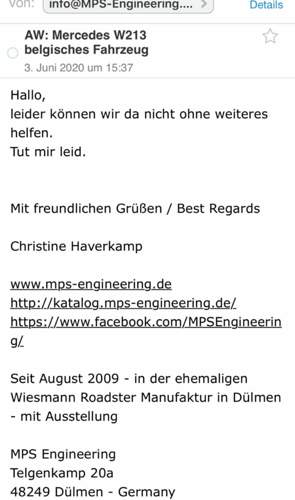

Hallo zusammen
Gibt es schon irgendwelche Lösungen um die leistungsreduzierung aufzuheben ???
Ebay Kleinanzeigen Anzeigennr.: 1233280289
er ist auch hier im Forum

Guten Abend zusammen, wollte mal fragen ob es mittlerweile eine Lösung für dieses Thema gibt. Viele Grüße,
Also
Von Mercedes aus gibt es nichts. Die sagen der hat 163 und das bleibt auch so.
Bin dann bei einem professionellen Tuner gewesen.
Der hat erst die 194ps Software aufgespielt und diese dann optimiert.
So das meiner jetzt 224ps und 500nm hat.
Beschleunigung unten rum einiges besser aber was mir wichtiger war waren die Werte auf der Autobahn und da zieht er jetzt voll durch zuletzt Vmax 252 musste aber vom Gas gehen.
Verbrauch ging auch ca 1-1,5 Liter nach unten
Fahre allerdings 9x19 mit 275/35 auf der Hinterachse.
Also nicht scheuen und die günstigen 163ps Maschinen kaufen und optimieren lassen.
Hoffe ich konnte helfen
