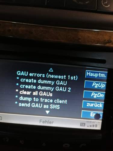

E 270 CDI Comand NTG1 lädt non-stop, aber startet nicht
Seit gegrüßt Freunde der gepflegten guten Automobile.
Ich stelle euch mal Das Problemkind vor.
Ein E270CDI aus 2006
Hier habe ich folgendes Problem.
Das Auto hat vorher noch nie wissentlich eine Navifunktion gehabt,
Ich besorgte mir eine neue CD mit dem Kartenstand 2018/2019

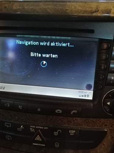

Nach den einschieben wurde diese auch erkannt, er schreibt jedoch permanent:
Navigation wird geladen, bitte warten
Auch übernacht abgeschlossen stehen lassen,
Eine Stunde laufen lassen etc hat nichts gebracht.
Kann mir jemand weiterhelfen?
Ist das Auto meines Onkels und er ist sehr verzweifelt da er sich über die CD sehr gefreut hat und es doch nicht so funktioniert.
Beste Grüße Bosch Servicler

Das Kartenupdate funktioniert möglicherweise nur in kleineren Jahresschritten.
Wenn die letzte verwendete Navi-CD/DVD z.B. von 2006/2007 war, dann wird man nicht direkt auf die 2018/2019 gehen können, sondern muss erst andere, ältere Versionen vorab zwischeninstallieren.
Mit den Karten CD's/DVD's werden teilweise nicht nur die Kartendaten aktualisiert sondern auch die Firmware-Stände. Wenn da einige Zwischenschritte fehlen, dann kann die neueste CD/DVD nicht genutzt werden, da das dazugehörige Firmware-Update von einer älteren CD/DVD noch nicht mit auf dem Gerät ist.
Wieviele und welche Zwischeninstallationen zum Erfolg führen, kann ich leider nicht sagen.

Bist du sicher dass die DVD kompatibel ist mit deinem Comand? Ansonsten DVD wieder rausnehmen, die alte Version wieder draufladen. Einmal die Sicherung rausziehen/wieder reinstecken zum DVD Player und nochmal probieren mit der neuen DVD.

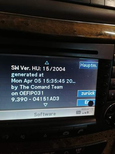

Höchstwahrscheinlich ist dein Laufwerk defekt und kann die DVD nicht mehr lesen. Da hilft weder eine gebrannte noch eine Originale. Da hilft nur Laufwerk oder Navibox tauschen.
Oder aber du hast bisher eine 2004er DVD drin gehabt, dann muss erst mit einer CD die Box geupdated werden da sich auf der 2005er ein Bug in der Firmware befand. Mit der 2006er DVD kam das letzte Firmwareupdate raus welches dann auf jeder DVD jedes Jahr das gleiche war.
