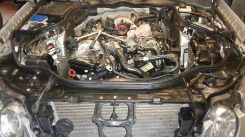

Mein Topgepflegter Mercedes hat jetzt leider bei KM 81.077 einen Motorschaden.
Bin auf der Suche nach einem Tauschmotor mit Motorcode: 642.921 mit nachweisbarem Kilometerstand.
Vielleicht hat jemand einen passenden Motor für mich.
Besten Dank im Voraus!

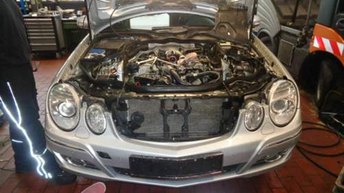

Was ist denn daran kaputt? Bei 81.077km lohnt sich doch diesen instandzusetzen. Alternativ, was willst du haben? Dann kaufe ich ihn dir ab. Wobei ich einen 920 habe. Ist das ein Mopf oder VorMopf?
Motor steckt – habe gerade erst ein großes Service durchführen lassen.
Vermutlich ist bei diesem Service der Dichtring beim Ölfilter nicht korrekt angebracht worden.
Nach einer Fahrt von 270 Kilometer nach diesem Service ist der Motor während der Fahrt bei ca. 120Km/h abgestorben.
Diagnose von Pappas Mercedes Fachwerkstätte – Motorschaden.
Möchte das Fahrzeug wieder auf die Straße bringen.
Fahrzeug ist bis auf den Motor wirklich in einem Top-gepflegten Zustand wie man ihn selten findet.

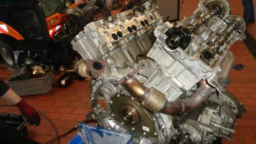

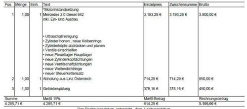

Der Motor ist doch nur ein Teil aus vielen die dein Auto ausmachen. Kontaktiere Motoreinstandsetzer wie Redhead Zylindertechnik oder ähnliche und lass den Motor fachmännisch reparieren. Wenn du das Auto noch viele Jahre fahren willst dann ist das der (in meinen Augen) richtige Weg.
Danke für die Empfehlung werde bei der Motoreninstandsetzung mal nachfragen.
Ob diese Reparatur noch wirtschaftlich ist…

Welchen Schaden hat der Motor? Lagerschaden?
Wer fährt einen 320er CDI 81.000 km in 10 Jahren. Bei deiner KM Leistung kannst auch einen mit 800.000 km nehmen, du kriegst den nicht kaputt. Nicht bei 8.000 km im Jahr. Hier sind viele unterwegs mit weit mehr als 400.000 auf der Uhr. Den Motor kann nur kaputt repariert werden durch unsachgemäße Handhabung wie z.B. Tausch des Ölkühlers.
Meistens fällt Dreck in den nicht angeklebten Ölkanal.
Einen .921 wirst du schwer kriegen. Du musst einen .920 umbauen lassen. Wahrscheinlich sind es nur Kleinigkeiten wie Ölwanne.
