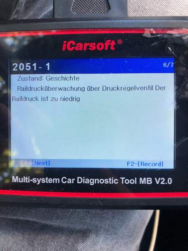

Hallo, liebe Freunde.
Ich habe seid längerer Zeit das Problem das mein Auto in den notlauf geht. Zuerst erzähle ich mal wie das ganze angefangen hat.
Ich habe das Fahrzeug erworben. Neuen Luftfilter Innenraum Filter & einen Ölwechsel durch geführt. Nach dem Luftfilter Wechsel hat der Wagen nach ein paar Tagen die Motor Lampe ausgespuckt. Wenn ich ne längere Zeit langsam gefahren bin ( konstante Geschwindigkeit ) ich habe jetzt das Mengen Regel Ventil getauscht Dieselfilter getauscht( kraftstoffilter). Keiner Besserung dann habe ich geschaut nach einem druckregelventil weil einer aus der Werkstatt meinte es würde zu 90% dran liegen einen bestellt alten raus neuen rein Auto springt nicht an!! dann habe ich den alten wieder eingebaut und seid dem an geht er bei zu viel Gas geben direkt in den notlauf… dann habe ich die Injektoren überprüft siehe da Injektor 5 zu hohe Rücklauf Menge. Dann habe es heute tauschen lassen. Allerdings springt der Wagen besser an aber er geht immer noch in den notlauf. Mengenregelventil wurde getestet mit Stardiganose dürfte nicht 3x den Wert über 20 treffen hat es auch nicht also ist das intakt.
Was würdet ihr sagen was es sein könnte meine Nerven liegen blank. Habe sehr viel Zeit & Geld schon inverstiert..

Gibt es einen Kurztest-Ausdruck den man sich an sehen kann?
Themenstarteram 25. Juni 2022 um 18:01
Leider nicht habe es nicht ausdrücken lassen… allerdings wie gesagt kommen immer wieder die beiden Fehler mit raildruck über Mengenregelventil zu niedrig und Druck Regelventil

Überwurfmuttern an den Railleitungen kontrollieren, Überwurfmuttern an den Injektoren kontrollieren. Wenn eine Verschraubung zu lose ist, dann reicht das aus, dass der hohe Raildruck zusammenbricht.
Da du nicht weißt, welcher Spezi vor dir an dem Motor war, alle Leitungen abschrauben und schauen, ob der runde Konus exakt auf der Railleitung aufliegt. Eventuell ist auch ein Konus beschädigt.
Du schreibst, du hast viel Geld investiert. Wie viel ist viel? Wenn man eben versucht Teile zu tauschen ohne vorher zu wissen, was kaputt ist, ist das eben teuer.

Von Schrauben habe ich nicht geschrieben. Ich meine die Muttern, die die Railleitungen fest an das Railrohr und an den Injektor pressen.

Achso ja das kann morgen schauen bzw nochmal alle nach ziehen. Wenn das druckventil am Ende der rail defekt ist wie kann ich das herraus finden? Da ein neuer ja bei 150/200€ liegt
Auslesen lassen.
Gruß Jocke
@AMG5555 schrieb am 26. Juni 2022 um 21:36:49 Uhr:
Lass mal überlegen... vielleicht mit einem DMM? Man könnte als erstes messen, ob die Spannung passt, dann könnte man den Widerstand im Ventil messen. In beiden Fällen benötigst Du aber die Werte aus dem WIS.
