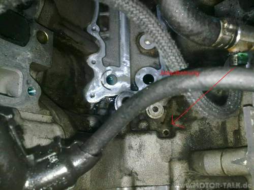

Die Bohrung führt nach oben in den "V". Hier steht bei mir das Öl drin. Habe jetzt alles zerlegt, aber wo das Öl herkommt ist nicht eindeutig erkennbar. Im Bereich Turbo scheint alles ok zu sein. Nur die roten Gummidichtungen vom Ölkühler sind etwas hart und stehen nur 0,2mm höher als der ölkühler selbst. Ob das zum Abdichten reicht. Was mich irritiert ist dass nur Öl ausgelaufen ist kein Wasser. Wenn es der Ölkühler ist.
Hat jemand Erfahrung mit dem Ölkühler?
Hatte ich auch ist definitiv die Dichtung vom Wäremtauscher, mach die neu oder besser mach den Wärmetauscher neu der kostet ca 120 EUR und gut ist.
Übrigens wenn Du schon soweit bist schau mal nach dem Lufteinlass ob der Verkokt ist und reinige den ....
Bodo
Hier ein Bild wo die Ablaufbohrung anfängt : -)
Es sei mir verziehen ich verwende hier nicht mein Bild sondern das eines Motortalkers hab aber keine Ahnung mehr vom wem das war.
Bodo
Ablaufbohrung

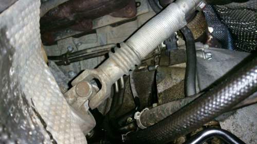

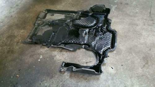

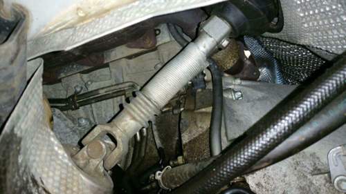

Hallo Leute ich habe auch das beschriebene Problem.
Mann hat mir gesagt ich stehe kurz vor einem Motorschaden.
Hier mal ein Paar Bilder.
Gruß Mattes
Photo-2015-11-25-14-46-56
Photo-2015-11-25-14-47-16
Photo-2015-11-25-14-47-22
+8
Was war das Problem?
Das Problem ist ein undichter Ölkühler!
Das Loch ist eine Ölablaufbohrung. Es kommt garantiert auch noch aus anderen Ölablaufbohrungen weiter unten am Motor.
Riesen-OP:
- Turbo ab
- EKAS ab und erneuern! Evtl. auch Gestänge und prüfen ob Drallklappen bewegt werden können (über das Gestänge)
- Wenn nicht Saugrohr auch ab, säubern und Drallklappen gängig machen, evtl. erneuern.
- Ölkühler ab, Dichtung erneuern.
Motor schön und ausgiebig mit Bremsenreiniger säubern.
Und umgekehrt. In einer preiswerten Werkstatt 1500€ nur für Dichtung Ölkühler erneuern. Über MB - Preise reden wir nicht. Und schon gar nicht, wenn EKAS + Drallkappen klipperklar sind. Am besten selbst machen, alle Dichtungen erneuern! Versierter Schrauber 6 Stunden, ambitionierter Hobbyschrauben 3 Tage (3x6h) einplanen.
