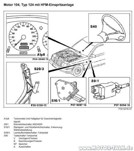

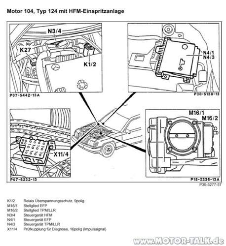

Hallo Zusammen,
mein E 320 Cabrio hat Startprobleme. Wenn er KALT ist ... springt an, geht aus ... springt an, geht aus ... springt an, mehr Gas, bleibt an, ruckelt auf 4-5 Zylindern, bleibt ruckelnd an bei 500 U/min. Wenn man ein paar Meter gefahren ist, bleibt er ruckelfrei als wäre nix gewesen bei normaler Drehzahl.
Gleichzeitig habe ich das Gefühl, dass der Verbrauch sehr hoch ist. Zudem riecht er in der beschriebenen Start- und Ruckelphase stark nach unverbrauchtem Abgas.
AU war ohne Auffälligkeiten, KAT also vermutlich OK. Zündkerzen sehen sehr neu aus, sind aber keine Originalen.
Zu Zündkerzen. Originale verwenden oder gehen andere?
Bereits erneuert: Temperaturgeber.
Danke und Gruß
Anton

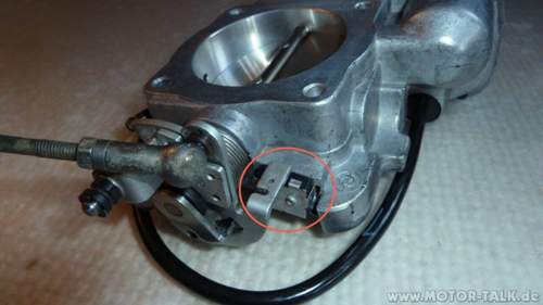

Themenstarteram 11. Mai 2012 um 4:46
Hallo Zusammen,
an Alle, die mir geholfen haben hier ein kurzer Abschlußbericht: Die Karre läuft! :p
Die Auflösung: ...war das Problem (siehe Bilder). Denn hierdurch wurde vermutlich der Stellmotor der DK gehimmelt und somit konnte die DK auch nicht angelernt werden. Ob der Stellmotor nun kaputt ist oder nicht, das werde ich noch überprüfen (lassen). Kann es nicht selber.
Einer der´s kann hat den E320 ausgelesen. DK defekt. Neu war mir das Ding zu teuer, überholen geht nicht. VDO oder andere Spezies bieten dies nicht an. Gibt es auch nicht im Austausch - ein deutliches Signal! Eine Gebrauchte, die überprüft und deren Kabelsalat bereits erneuert wurde habe ich gekauft. Habe der Beschreibung und dem Verkäufer vertraut und ... Schwein gehabt!
Motor läuft tadellos. Auch der TEMPOMAT, denn der hängt an dem Stellmotor, habe ich erfahren. Mal schaun, ob der Spritverbrauch nun auch auf ein erträgliches Maß, kommend von ca. 14 l, sinkt.

Bei Recherchen habe ich nun auch gelesen, das das Überlastungsschutzrelais (ÜSR) defekt sein könnte. Sei wohl der Quell vieler Fehler, das das Ding wohl die Stromzufuhr für alle Steuereinheiten regelt und dort durch Kondenswasser defekte Lötstellen entstehen. Habe soeben ein neues bestellt - baue ich morgen ein und melde mich dann zurück. Kosten in Euro 81 + Steuer. Ein- und Ausbau selbst für mich einfach.

wie sieht denn die Drosselklappe aus, evtl. reicht der Durchlaß nicht mehr aus

@fleibaka: Danke für den Hinweis. Schau mal auf das Bild - Drosselklappen - Drecksau! Danke für den passenden Hinweis!

1. das ÜSR (Überspannungsschutz/ABS/ASR Relais Nr. 0005406745) vom Zubehör gekauft ( 95 Eu) und verbaut. Keine Besserung beim Kaltstart heute morgen. Quasi wie immer! Wenn den jemand benötigt ....
2. wie auf den Bildern zu sehen, die DK-Drecksau war es wohl. Ohne sie auszubauen habe ich mit einem großen Ohrpopler an einem stabilen Draht und Bremsenreiniger die Reinigung bei offener Klappe durchgeführt. Heiliger - war da ein Schmand drin! Vorher lief der Wagen leicht niedrig im Stand, ca. 600 u/min. Danach viel zu hoch, 1300! Aber blitzsauber. Nun bin ich in freudiger Erwartung auf den nächsten KALTSTART.
Habe nun mal die Batterie abgeklemmt. Keine Ahnung, ob die Steuerelektronik die Drehzahl richten kann. Versuch ist es wert. Und dann geht es zur Werkstatt, wenn das nicht funktionierten sollte. EINSTELLEN und NULLSTELLUNG der Fehlerauslese.
Anton
Batterie wieder ran, Zündung einschalten, 1 Minute warten, dann anlassen ohne vorher die Zündung wieder auszumachen.
Wie vermutet, war deine DK am Regelanschlag für den Leerlauf. Die Nullage muß nun wieder gefunden werden
fleibaka

Zündung an und warten, aus dem Motorraum hörst du dann von der Drosselklappe ein Summen.
1 Min. warten und dann starten.
Ist der Leerlauf dann immer noch zu hoch, solltest du überprüfen, ob das Gasgestänge an den Anschlägen anliegt.
Hat evtl. mal jemand etwas daran verstellt?
