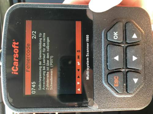

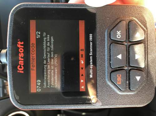

W211 E350 Bj 2005 MKL an, Motor ruckelt im Leerlauf, Automatik in Stellung N = gibt selbstständig Gas
ich habe folgendes Problem: In der letzten Zeit geht bei mir die MKL an und nicht mehr aus, es sei denn, man löscht den Fehler. Danach ruckelt er noch mehr. Der Motor geht nicht in einen Notlauf. In der Stellung N passiert es häufig, das er immer wieder Gas gibt, die Drezahl steigt und fällt oder sie steigt nur. In der Stellung D merkt man an der Kreuzung, dass er Gas gibt, aber nicht so stark wie in der Stellung N. Man sieht es an der Drehzahl, die bei gut 950 ist.
EIn Fehlerprotokoll habe ich auch schon erstellen lassen: Selbsanpassung Gemischbildung bei Teillast rechts und links Code 0337 (P0171)und 0341 (P0174), Ansaugtrakt auf Falschluft püfen Code 0620) P2279, Selbstanpassung Gemischbildung bei Lerrlauf links und rechts Code 0745 (P0171) und 0749 (P1074)

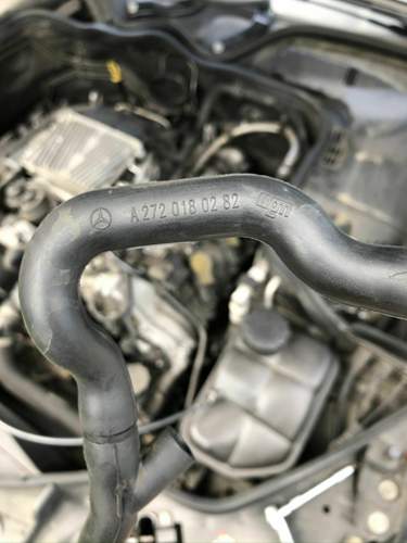

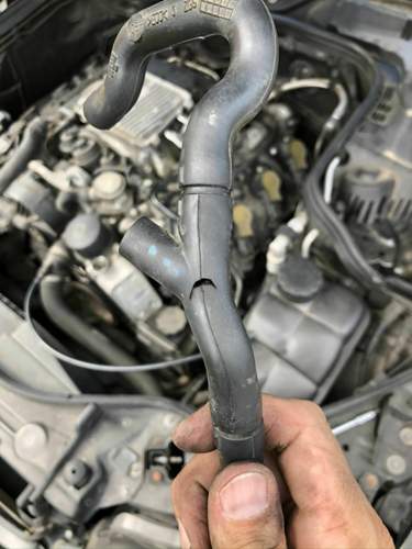

Beim M271 gibt's ja ein typisches Problem mit den sich auflösenden Schläuchen der "Teillastentlüftung" (=Kurbelgehäuseentlüftung).
Vielleicht hat Dein Motor das auch, immerhin steht da:
"Ansaugtrakt auf Falschluft püfen Code 0620"
Ziemlich sicher, nehme ich an, wird auch Deiner Kurbelgehäuse-Entlüftungsschläuche haben.
Hier habe ich was gefunden: Google-Bilder
Und hier: Link

Also bin ich eventuell wieder hier. "prüf mal die Schläuche der KGH-Entlüftung, die reissen schonmal... auch den T-Anschluss am Drosselklappenstutzen.
Sitzt das Winkelstück unter dem LMM fest auf dem Drosselklappenstutzen oder wackelt das rum? "
