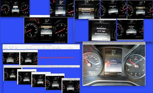

Probier mal im KI .... Ölmessung (Foto)
p.s.: neuer Ölwechsel soll Wunder wirken :)
Bildschirmfoto-2017-04-20-um-17-03-03
