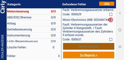

Hey Leute , hab einen E350 habe ständig das Problem bei meine Benz das ich ständig Zündaussetzer auf Zylinder sechs habe . Es wurde schon von Mercedes die Zündspule und Kerze getauscht aber das Problem kommt immer wieder ist dann einfach kein schönes fahren mehr auf fünf Zylindern . Wäre nett wenn ihr mir helfen könnt. :):confused:

Ja die Kerzen sind neu und die Zündspule auch, spinnt trotzdem rum und zeigt immer an als Fehler : Zylinder 6 hat kat schädigende Aussetzer ..... Zylinder 6 ist wenn man vor dem Auto steht vorne links der erste.

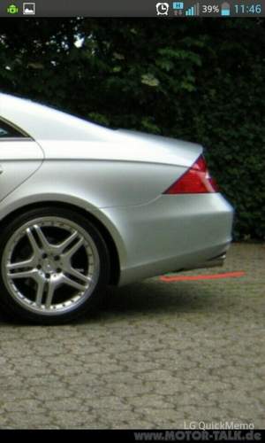

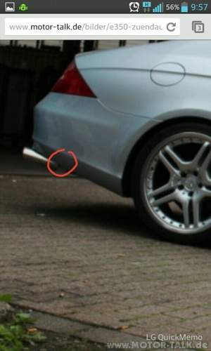

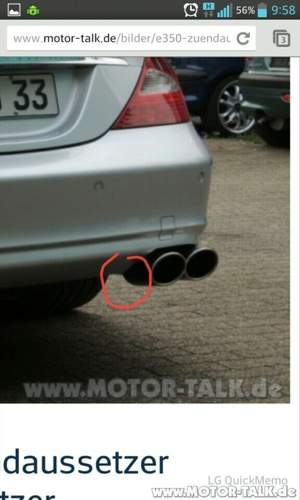

Ok, bitteschön.
Auf den Bildern ist der Rohbau zu sehen und die Endrohre stehen noch ein wenig
weit draussen.
Das habe ich vorgestern geändert und habe auch noch einige Feineinstellungen
vorgenommen und die Ausschnitte am Stoßfänger angepasst.
Auf dem ersten Bild stehen die Rohre jetzt 25mm weiter innen. So soll es bleiben.
Der schmale Bereich über, und zwischen, den Rohren wird noch schwarz foliert.
Wenn es optisch ok ist, dann werde ich es statt Folie lackieren lassen.
Ähnlich der schwarzen Kunststoffblende am AMG-Stoßfänger.
Gruß, Jürgen
Dscn0119
Dscn0108
Dscn0098
+3
die rohre müssen noch ein ganzes stück weiter rauf..... so sieht es von der seite aus, als ob blenden angeschraubt sind..... (man sieht von der seite den absatz vom rohr).
die ausschnitte würde ich grösser machen, so wird er auf jeden fall früher oder später an der heckschürze klappern.....
(keine kritik, reine erfahrung.....)
