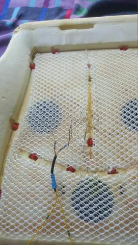

Zweite Frage, er hat die Sitzbelüftung und die Beifahrerseite geht in 3 Stufen, während die Fahrerseite nicht geht (Blaue Kontrolllämpchen leuchten, aber es tut sich nix). Woran kann es liegen und mit welchen Kosten ist zu rechnen (z.B. Teile aus der Bucht, selbst einbauen)? Ich kann nur soweit eingrenzen, daß die Beifahrerseite tadellos funzt.

Mit der Sitzbelüftung da wird das Kabel der Lüfter in der Auflage gebrochen sein . Dazu muss das Sitzkissen raus und der Bezug abgemacht werden .

Viel Spass und bis zum Sommer ist das Problem mit der Sitzlüftung sicherlich gelöst.
Aber falls der Typ zum öffnen des Sitzes kommt, dann tausche auf jeden Fall die Lüfter gegen bessere aus.

Wegen der Sitzbelüftung scheint ja das Material mit 82 EUR bezahlbar zu sein, aber der Einbau der Lüftermotoren ist wohl aufwändig, hab ich hier irgendwo gelesen. Bin mir da noch nicht so sicher. Kommt dann nach dem Multimedia Programm (es ist ja Winter...)

Du brauchst auch keine neue Motoren . Einfach neue Kabel dran Löten .

wollte mal die Kabel meiner Sitzlüftung löten... gibt es iwo. ne Anleitung, wie man den Stuhl auseinander pflückt?? Ist ja doch einiges drin in so nem Sitz. Meine SItze sind elektrisch und orthopädisch. Soll ja nachher wieder nett aussehen ;-) . Hab ich bisher nur mal am W202 gemacht zum Tausch der Heizmatte...also (etwas) Erfahrung vorhanden.
