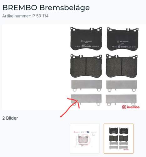

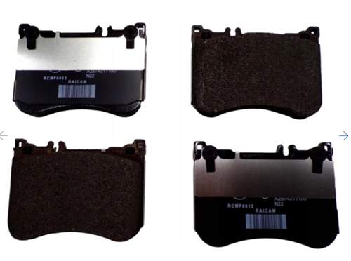

Mir ist beim Ausbau der Beläge gestern aufgefallen, dass die Beläge die Teilenummer A2574213500 haben.
Laut Kundenberater wäre A0004211402 die aktuelle Teilenummer für das Modell.
Wenn ich beide Beläge vergleiche, sind die mit der aktuellen Teilenummer mit einem zusätzlichen Blech versehen.
Das ganze sollte intern geprüft werden , ich bin gespannt, was dabei rauskommt.
Wenn das stimmt wundert mich nichts die Nummer A2574213500 sind die Falschen.
Die Richtige ist A0004211402

Die von Kunzmann ist ein falsches Bild.
Die Beläge von Kunzmann werden die richtigen sein allerdings stimmt die Darstellung nicht. ( Teilenummer passt )
Wenn man auf anderen Seiten schaut sieht man die richtigen Beläge zur Nummer und dort ist auch dieses zusätzliche Blech ersichtlich.
Ja das Stimmt richtige Nummer A0004211402
https://...nalteile.mercedes-benz.de/.../a0004211402?...
Du hast recht da fehlt ein Blech.

Es kann aber auch sein, das A000… eben die Nummer eines TS=Teilesatzes ist und A257… die Nummer auf dem einzelnen Bremsbelag. Den kann es dann einzeln als Ersatzteil möglicherweise gar nicht zu bestellen geben.
Und wenn ich lese die aktuelle Nummer ist … dann wurde das ganze sicherlich ein paar mal ersetzt und es kann sein, das es dann nicht die vollkommen identischen Teile sind.
