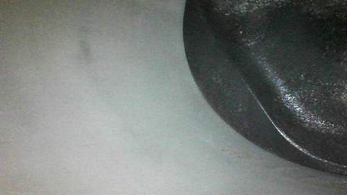

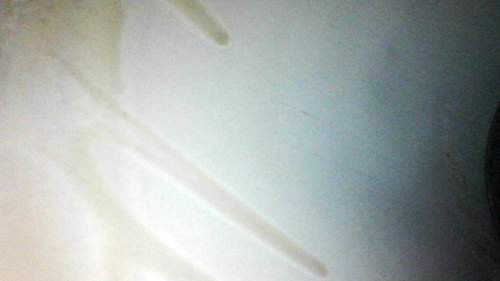

Dann kann ich dir nur raten einmal mit Rauch am besten in einer Garage wo kein Wind den Rauch verbläst zu prüfen ob nicht doch etwas undicht ist. Um den Ring zu tauschen ist ja doch einiges an Teilen abgebaut worden. Hast du Bilder von dem Ring? War er vollkommen ausgehärtet?
Ich suchte einmal für gut 1.5 Jahre im AMG nach einem Falschluftproblem. Ich war sicherlich 25 mal dran in der Zeit bis eines Tages alle Sterne in der richtigen Konstellation standen und ganz feiner Rauch zu sehen war.
Vielleicht kannst du auch mal Videos machen auf denen man das ganze Ausmaß sieht. Z. B. mit einer Schüssel Wasser auf dem Kompressor. Screen Capture Videos erstellen wenn du DAS offen hast um deine Arbeit am Computer zu dokumentieren kann auch helfen. Camtasia ist dafür hervorragend geeignet dazu. Nehme ich selbst auch wenn ich Referenzfahrten mache und nicht ständig auf den Bildschirm schielen kann. Dann hinterher guckt man sich das Video an und analysiert die Fahrt.
Dann muss ich mir mal etwas besorgen um den Rauch zu erzeugen. Gibt es da etwas was zu empfehlen ist?

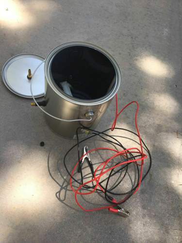

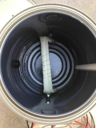

Ich hab mir selbst eine Nebelmaschine für $15 an Material gebaut. Bilder und Videos habe ich schon mal gepostet.
Hier sind nochmal ein paar Videos dazu:
https://youtu.be/iUi1C_hVpeI
https://youtu.be/QfUsQ6zIT6s
https://youtu.be/xqtmNLyH6CU
