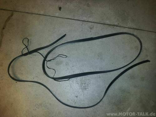

War heute ein paar Stunden auf der AB unterwegs - Schleichfahrt.... Nach ca. 500 km fahrt mal ein freies AB Stück und auf ca. 260 beschleunigt.
Nach ca. 2 km die Meldung ESP defekt Werkstatt .
Keine merkwürdigen Geräusche oder sonst was.
Runtergebremst auf 120 ... Tempomat versucht einzuschlalten.
Nächste Meldung defekt.
Keine Leistung mehr, kein Kickdown mehr möglich.
So ca. 40 km weiter gefahren bis in die Garage

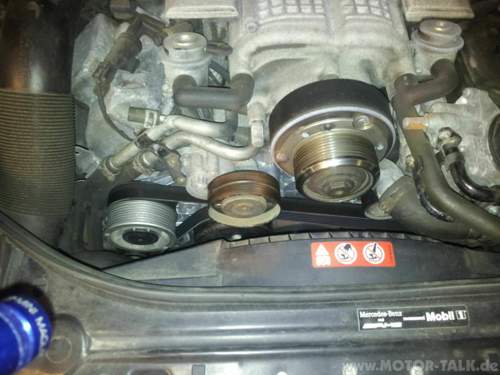

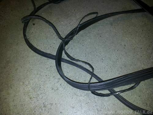

Motorhaube geöffnet und siehe da (schaut mal auf die Fotos)
Riemen hat sind mittig abgelöst. Ist also nicht komplett gerissen.
Keine sonstigen Meldungen, Auto fährt bis auf den Leistungsverlust "normal"
Kann es sein das mehr kaputt gegangen ist, darf das Auto so noch bewegt werden zu nächsten Werkstatt?
Und wie kann so ein Mist passieren. Riemen war neu, grade mal 2000-3000 km drin!!! Original teil!!!

Kein Wunder dass sich dein Beast wie ein 60 PS Golf verhält. Kein Kompressorriemen mehr da auf dem 1. Bild.

Wenn der Kompressorriemen abspringt kommt immer diese Meldung mit ESP defekt. Woher das kommt, kann ich leider nicht sagen.
Hab ich allerdings schon öfters vom Prüfstand gehört und auch von anderen Leuten, die draußen auf der Straße das gleiche Problem hatten.

das die ESP Lampe leuchte ist normal , weil ein Fehler Eintrag entsteht } sinngemäß Fehlerspeicher vom Motorsteuergerät auslesen.
Das ist auch bei andern Hersteller so.

Kann es eventuell sein, dass du am Kompressorrad eine Modifikation durchgeführt hast? Falls du diese verkleinert hast, zwecks Leistungssteigerung, könnte gut möglich sein, dass da jetzt eine kaum sichtbare scharfe Kante ist, was den Riemen aufschneidet. Das würde ich in dem Falle prüfen. Es ist unüblich, dass ein neuer und originaler Riemen nach 2-3 Tkm reißt. Im Normalfall halten diese locker 30-50 Tkm oder sogar deutlich mehr.
Austausch geht relativ schnell und ist kein Hexenwerk, trotzdem sind aber 5 Minuten für ein anti-Profi zu knapp.
Eine ruhige Weiterfahrt bis zur nächsten Werkstatt ist kein problem.
Themenstarteram 31. Mai 2016 um 10:52
Ich habe nichts dran gemacht.
Der Riemen der vorher schon drin war hielt bei mir ca. 10tsd. km und war beim Vorbesitzer schon x km drin.
Seit dem wurde nichts verändert.
Der neue Riemen ist in der mittleren der rillen aufgeschlitzt und dann ist eine hälfte gerissen.
