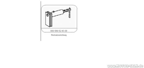

Hallo, wir haben ein Taxiunternehmen und besitzen mehrer E Klassen 211. Bei unseren Kombis gehe ich bei den 2003-2006 Kombis nicht selber bei weil dort ja noch die SBC Bremsanlage verbaut ist. Aber die Baujahre dannach + Facelift tausche ich Beläge und Scheiben immer selber.
Nun hat mir ein Arbeitskollege gesagt das man dafür extra ein Spezialgerät benötigt um den Kolben zurückzustellen. Habe es allerdings immer wie damals gemacht und zwar den Kolben einfach zurückgedrückt. Nun wollte ich mal fragen ob bei meiner Methode die Bremsanlage Schaden zugeführt werden könnte. Oder ob ich dieses Spezialgerät benötige. Falls es überhaupt eins gibt für diese Modelle?

Es gibt ein gar nicht so teures Spanngerät zum gleichmäßigen Zurückdrücken des Kolbens ohne Gefahr, etwas zu beschädigen. Da wird nichts "zurückgedreht "!
Siehe Fotos :

Hallo, ich bins wieder, gerade von der Arbeit gekommen. Und hab ihn nochmal drauf angesprochen und zwar soll in dem Bremskolben einschlitze sein, wo das Spezialwerkzeug rein passt und dann soll man den Bremskolben zurückdrehen können, anstatt zurückdrücken. Wie gesagt ich selber habs noch nicht gehört. Aber er hat selbst bei einer E-Klasse (211) 220 CDI Kombi es selbst so gemacht gehabt.
Deswegen wundert es mich, das noch keiner von soeinem Spezialwerkzeug gehört hat.
Naja, ich machs dann halt weiter mit der herkömmlichenArt und Weise und drücke Ihn zurück. Schaue beim nächsten wechsel mal nach ob dort diese Schlitze zu sehen sind.
