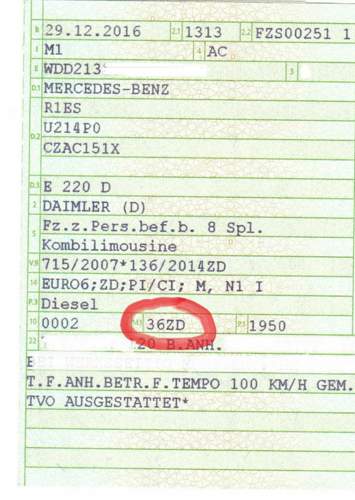

Lt. Zulassungsbescheinigung Teil I ist das oben genannte FZ ein EURO 6.
Bei der Emissionsklasse 14.1 in der Zulassungsbescheinigung Teil I steht 36ZD! (Bild 1)

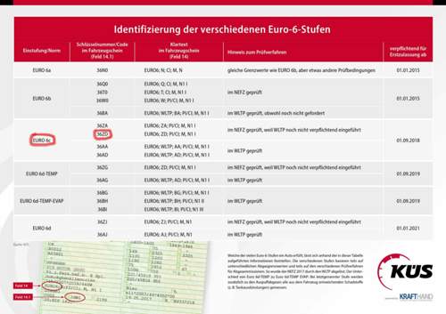

Lt. Identifizierung der verschiedenen EURO 6 Stufen (Bild 2) wird 36ZD als EURO 6c identifiziert!

Dann muss wohl bei der Erstzulassung des Fahrzeuges ein Fehler passiert sein. Bei mir in der Zulassungsbescheinigung Teil I steht EURO 6! (Bild)
Ist doch alles Richtig!
Schlüssel 36ZD bedeutet Euro 6c, das hast Du doch selbst in deinem Eröffnungspost als Übersicht vom KÜS beigefügt.
Wo ist jetzt das Problem?

@C320TCDI. Das Problem ist, dass in meinem KFZ-Schein EURO 6 steht und nicht EURO 6c und dass der Verkäufer meinte, ich habe kein Anspruch auf die Prämie weil es nur ein EURO 6 FZ ist und der Anspruch auf die Prämie erst ab EURO 6c oder höher besteht!

EDIT: Steht im Fahrzeugschein überhaupt das b/c/d hinter "Euro 6"? Oder immer nur "Euro 6" bei Punkt 14 und ob nun b/c/d wird es halt beim Punkt 14.1 mit dem Schadstoffschlüssel differenziert.

Das ist zwar verwirrend, aber trotzdem Euro 6c! Der Händler muß die Prämie gewähren. Entweder versteht er es selber nicht, oder er stellt sich dumm...Schauen Sie mal bei wikipedia:
EURO 6c OBD=6-1 – NOx im RDE ohne Limit, gemessen nach NEFZ
36ZA EURO6;ZA;PI/CI;M, N1 I
36ZB EURO6;ZB;PI/CI;N1 II
36ZC EURO6;ZC;PI/CI;N1 III, N2
36ZD EURO 6c OBD=6-2 – NOx im RDE ohne Limit, gemessen nach NEFZ
EURO 6b - im RDE ohne Limit, gemessen nach WLTP
36BA EURO6;WLTP;BA;PI/CI; M, N1 I 31.08.2018 KBA-Nr. 018; Juli 2017
36BB EURO6;WLTP;BB;PI/CI; N1 II 31.08.2019 KBA-Nr. 018; Juli 2017
36BC EURO6;WLTP;BC;PI/CI;N1 III, N2 31.08.2019 KBA-Nr. 018; Juli 2017
EURO 6c OBD=6-1 – NOx im RDE ohne Limit, gemessen nach WLTP
36AA EURO6;WLTP;AA;PI/CI; M, N1 I 31.08.2018 KBA-Nr. 018; Juli 2017
36AB EURO6;WLTP;AB;PI/CI; N1 II 31.08.2019 KBA-Nr. 018; Juli 2017
36AC EURO6;WLTP;AC;PI/CI;N1 III, N2 31.08.2019 KBA-Nr. 018; Juli 2017
EURO 6c OBD=6-2 – NOx im RDE ohne Limit, gemessen nach WLTP , alle Erstzulassungen ab 1. September 2018
36AD EURO6;WLTP;AD;PI/CI; M, N1 I 31.08.2019 KBA-Nr. 018; Juli 2017
36AE EURO6;WLTP;AE;PI/CI; N1 II 31.08.2020 KBA-Nr. 018; Juli 2017
36AF EURO6;WLTP;AF;PI/CI;N1 III, N2 31.08.2020 KBA-Nr. 018; Juli 2017
Quelle:
https://de.wikipedia.org/wiki/Schadstoffschl%C3%BCssel
Schadstoffschlüssel 36ZD bedeutet Euro 6c nach NEFZ.
Es ist völlig korrekt, dass in Zeile 14 "nur" Euro 6 steht.
