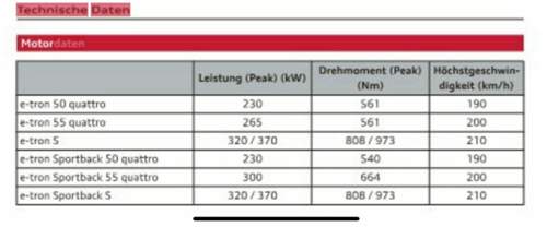

Laut aidi.no hat der 50er 230 kW, der 55er hat 265 kW (300 kW im boost).
Der 50 wiegt aber "nur" 2445 kg, statt 2595 kg, also 150 kg weniger.....hauptsächlich wegen der kleineren Batterie.
Das sollte erklären, warum der 50er fast genausso gut geht. Die 300 kW sind eh nur im Boost.
Aber da die 2 gleichen Motoren im 50er 35 kW weniger haben kann es wohl nur an der Steuerungselektronik liegen.
