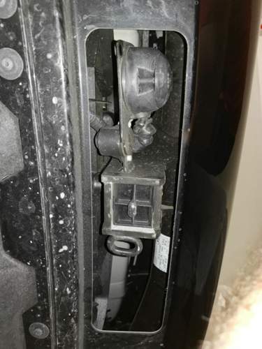

Ich überlege auch...
Kann mir wer sagen oder ein Foto schicken wie dass dann unten aussieht?
Wird da der Diffusor zerschnitten oder ist das unterhalb?
Vor allem wenn sie nicht angebaut ist.
Danke!
So sieht das aus
Super Bild, cbrkuh! Aber irgendwie fehlt mir da die Übersicht. Sehe ich davon was, wenn ich hinter dem Auto stehe? Und wie praktisch ist da die Montage des Hakens und des Steckers?
