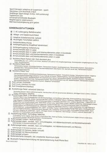

Falls du die Preislisten mit den verschiedenen Optionen brauchst der verschiedenen Baujahre, schick mir ne PN mit deiner Mail, dann schicke ich die dir zu.
Am besten lasse dir die Austattungsliste zuschicken mit den Audi Codes und dann weißt du genau was du hast.
