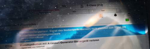

Wurden beim Tausch der Nockenwellen auch die Nockenwellenversteller erneuert? Welche Fehlercodes sind hinterlegt?
@Gork-vom-Ork schrieb am 15. Februar 2024 um 07:01:58 Uhr:
Nein, die wurden nicht gewechselt. Fehler siehe Bild im Anhang. Hoffe man kann was lesen.
Fehler
Das könnte auch auf defekte Versteller hinweisen. Der Verschleiß wurde auch mal bei MotorenZimmer gezeigt. Hier "wetzt" sich innerhalb ein Bolzen in die Führung ein.

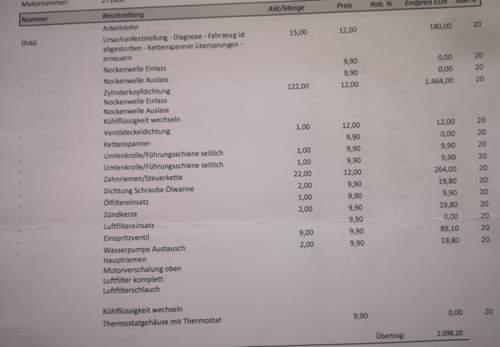

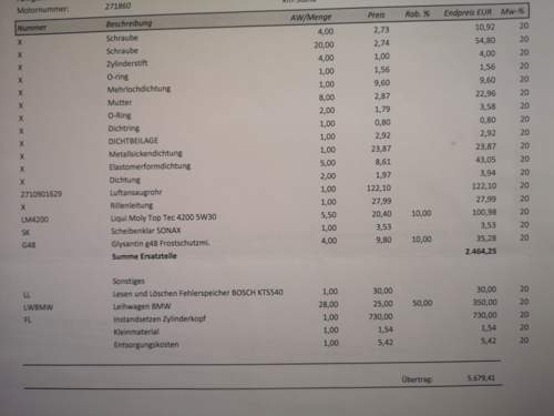

Hier habe ich noch ein Foto was alles gewechselt wurde. Die zwei Magnetventile wurden auch gewechselt, original von Mercedes, sehe die Teilenummer. Steuerkettensatz für 270€ klingt nach nicht original.

Ich frag mich ja, warum man nur zwei Zündkerzen wechselt und nicht gleich alle.
