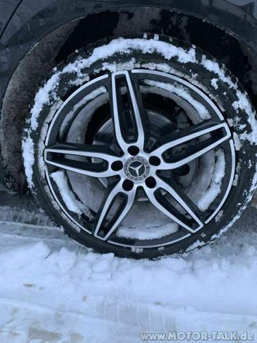

Kurzfassung: 15 Minuten auf zugeschneiter großes Asphaltfläche gedriftet nun vibriert das Auto ab circa 75 Km/h sehr stark. Ist es generell dumm den E200 auf Schnee zu driften, oder habe ich mich dabei nur zu dumm angestellt?
Komplette Version:
heute Morgen beim Brötchen holen habe ich entdeckt, dass eine naheliegende große normalerweise asphaltierte Fläche, auf der sich keine Hindernisse befanden, von einer schönen Schneeschicht bedeckt war. Dann kam mir natürlich die geniale Idee einfach mal zu probieren zu driften. Ich habe das noch nie gemacht (ich habe erst seit August einen Führerschein, bin erst 19 Jahre alt, das ist also der erste Winter in dem ich fahre). Wagen in Sport+ gepackt, ein zwei mal versucht quer zu kommen mit relativ viel Gas, aber der Wagen hat komplett geregelt und mich einfach nicht hoch drehen lassen. Da ich nicht komplett bescheuert bin habe ich dann auch verstanden, dass die Traktionskontrolle regelt und in Sport+ nicht annähernd aus ist. Also durchs Menü geforstet bis ich ESP gefunden und ausgeschaltet habe (regelt zwar noch ganz leicht, aber im Prinzip kaum). Danach hat´s richtig Spaß gemacht, ist auch wesentlich leichter als erwartet, man merkt aber den Turbolagg stärker als beim normalen Fahren. Nach guten 15 Minuten hat es etwas komisch gerochen, dachte mir aber einfach, dass die Reifen eben gut auf Temperatur gekommen sind durch die Reibung, der Motor hatte noch normale Betriebstemperatur (90°) und ich habe schon komische Blicke auf mich gezogen, also habe ich aufgehört und bin nach Hause gefahren (1Km Weg innerorts, daher nicht schnell und erstmal nichts bemerkt). Als ich heute Abend auf der Landstraße gefahren bin habe ich ab 75 Km/h ein virbieren im Auto gespürt, ab 80 Km/h wurde es sehr stark, bei niedrigeren Geschwindigkeiten aber absolut nicht wahrnehmbar. Kann das Eis sein, das innerhalb der Felge hängt und ungleichmäßig verteilt ist (weil davon ist definitiv welches in der Felge) oder habe ich die Reifen demoliert und diese irgenwie ungleichmäßig abgefahren (oder stimmt etwas ganz anderes mit dem Auto nicht)? Denn generell abgefahren sind die Reifen definitiv nicht, da ist noch gut Profil drauf (sieht im Prinzip wie neu aus, wie man auf dem Bild sieht), hätte mich auch gewundert wenn nicht, da das Auto noch keine 2 Monate alt ist und erst 1500 Km runter hat. Aber würde man das wirklich unter 70 Km/h gar nicht wahrnehmen und ab 80 sehr stark, wenn es Abriebsflächen an den Reifen wären?
Habe mir bisher eine Meinung eingeholt und die Person meint, dass die Reifen wahrscheinlich Abriebflächen haben. Ich dachte davor ehrlich gesagt, wenn man beim Driften dauerhaften schlupf hat reibt es die Reifen überall gleich stark ab, daher bin ich mir da nicht so sicher und von der Theorie mit dem Eis in den Felgen ausgegangen. Der Wagen kommt sowieso nächsten Donnerstag zum freundlichen, weil das Multibeam Probleme macht (dauerhaft die Fehlermeldung, dass die Kamerasicht beeinträchtigt wäre, jede zweite Nachtfahrt und dies auch ohne Schnee/Regen mit sauberer Scheibe und nach so 5 bis 10 Minuten kommt eine Meldung, dass es wieder geht, ohne dass sich etwas geändert hat), also lass ich das virbieren gleich auch beheben.
Wollte trotzdem wissen, ob das normal ist, dass die Winterreifen keine 15 Minuten driften auf zugeschneitem Parkplatz vertragen, ob es an dem Schnee/Eis in den Felgen liegt, was ich aber mittlerweile nicht mehr glaube, oder ob ich beim Driften etwas falsch gemacht haben kann, was das verursacht und normalerweise ist das mit dem abundzu im Schnee driften kein Problem?

Nun zurück zum eigentlichen Thema: Habe Schnee und Eis von den Felgen entfernt und die Kiste einmal durch die Waschstraße gejagt. Fährt wieder perfekt, wie er fahren sollte. Kein Vibrieren oder sonstiges ist mehr wahrnehmbar. Also danke für den Rat und ich freue mich schon auf meinen nächsten Parkplatzbesuch

wie wärs mit waschplatz, den schnee und eis aus den felgen waschen, probieren. und eventuell reifen wuchten lassen (gewicht verloren) ? wenn das nichts bringt hats mehr !
am 11. Januar 2019 um 5:13
Als "alter Drifter" kenne ich die Symptome.
Es ist die Unwucht durch Schnee im Felgenbett.
Auftauen im CleanPark und gut ist es.
Mein Nachbar und Freund "Christoph Klausner"
https://www.youtube.com/watch?v=2SegK-znjMM
Viel Spaß beim DRIFTEN !
Themenstarteram 11. Januar 2019 um 6:02
Danke euch, das beruhigt mich sowohl was mein Auto angeht als auch was ernsthafte Antworten angeht, nachdem @TomD. nicht so gut und etwas frech vorgelegt hat. Nach einem bisschen Googlen kam ich auch zu dem von @Green-Hell genannten Ergebnis mit der Unwucht durch Schnee und überall wird geraten, diesen nach dem Driften direkt aus den Felgen zu entfernen, aber daran einfach zu googlen denkt man natürlich immer erst, nachdem man gefragt hat.
Bei mir ist nur dummerweise der Schnee (Bild der Felge ist direkt nach dem Driften entstanden) über den Tag geschmolzen und Abends dann zu Eis geworden, daher muss ich mal schauen, wie ich das am einfachsten entferne und ob ein Hochdruckreiniger das regeln kann. Und deshalb ist wohl auch die Unwucht so groß, die Eisschicht ist nämlich ziemlich dick und nicht nur ein bisschen Schnee.
