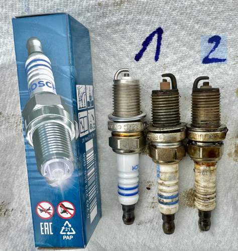

Zündkerzen M111
Eine Kerze sieht anders aus
Ja. Der Wagen wurde in günstigen Werkstätten in Ungarn gewartet. Evtl. wurde dort eine von vier Kerzen verwechselt.
Na das könnte schon der Grund sein für die Aussetzer.
