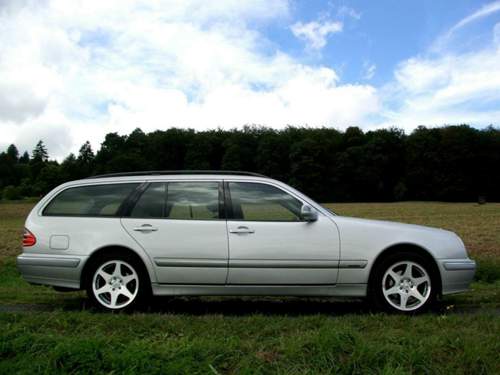

Alternativ wären vielleicht auch die original Avantgarde Sportfahrwerkfelgen... 17 Zoll mit 235er
siehe Bild
siehe Bild
genau.. die sind auch SEHR schön.. hast du die zu verkaufen?
nöööööööööö, das sind meine Sommerreifen.
SORRY
Michael
