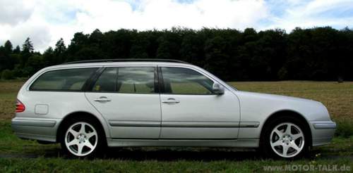

E290 TD. Wie halte ich den Karosserie gut in Schuß
habe mir endlich eine schöne E-Klasse gekauft. E290 Td Elegance. Ist auch ein sehr gepflegtes Fahrzeug mit so gut wie gar kein Rost.
Meine Frage ist: Wie kann ich vorbeugen das der wagen immer Rostfrei bleibt. Was könnt Ihr mir empfehlen. Vielleicht könnt Ihr mir paar gute Ratschläge geben. (Vorgehensweise, Produkte etc.) Will den Wagen schon für paar Jahre behalten. Und er soll auch so gepflegt bleiben. Man weiß das die Mercedes Modelle zurzeit starke Rostprobleme haben. Man sieht die auch auf Straße mit starken Rostbefällen. Mal weniger mal mehr.
Bis jetzt hab ich nur 3 kleine Roststellen entdeckt. (Sind noch unter dem Lack versteckt, kleine Bläßchen).
